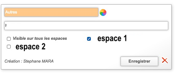

Voila un exemple visuel pour que ce soit plus simple.
J'ai spécifié que la catégorie d'agenda "autre" n'est visible que dans l'espace 1.
Un utilisateur qui interviens sur les deux espaces créer un événement "autre" sur son agenda en étant sur l'espace 1
Évènement qui ne concernera que les utilisateurs de l'espace 1.
Hors cet événement "autre" est visible aussi par les utilisateurs de l'espace 2.
c'est étrange comme fonctionnement ?
Ou c'est moi qui comprends pas la logique (c'est probable ;) )
capture 2021-04-26 à 21.57.31.png (48.88 Kio) Consulté 77093 fois

Un agenda de ressources n'est qu' un simple agenda de gestion de matériel, salles, etc.. ressources étant entendu ce qu'on met à disposition. Mon projet est de bénéficier d'un agenda de réservation de salle ou de prêt de matériel. La partie d que vous présentez est la catégorie de la réservation. exemple : repas, conférence, réunion .. ce sont des catégories prédéfinies qui vont dans un ou plusieurs agenda.
