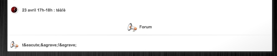

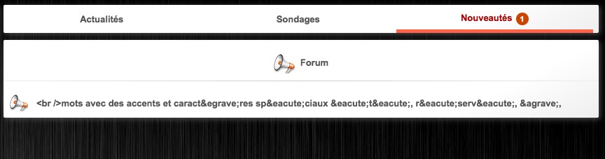

Re: VERSION 3.8.0 (2021/03) - NOUVELLE VERSION
installation sur serveur O2switch.
Tout fonctionne par contre j'ai un bug que j'avais déjà depuis pas mal de versions (je me souviens plus si j'avais déjà remonté le problème.)
les caractères type é, à, ö, etc... ne sont pas retranscrit comme il faut sur la page de news.
Exemple en image jointe d'un message publié dans un forum pour faire un test.
Stéphane

@philippeM @jf3434 : une petite modif mineure vient corriger les soucis que vous avez pu rencontrer. Vous pouvez donc télécharger la dernière version ci-jointe et relancer la mise à jour.
@jf3434 : visiblement il s'agit d'un soucis d'encodage de caractère. Qu'elle est la configuration utilisée (version de PHP, version de Mysql, Windows ou Linux) ? Est-ce que ce soucis d'encodage arrive aussi avec la Recherche et les Raccourcis ? Serait-il possible d'avoir un dump de la base de données en MP pour que je puisse faire un test en local ?
@jcs12400 : Il y a peu de différences au niveau de l'envoi des emails entre la version 3.7.4 et la version 3.8. D'ailleurs PHPMailer est strictement identique. Pour tenter de régler votre soucis, vous devriez essayer de modifier la ligne 93 du fichier /app/Common/Tool.php avec le code

Petite précision par rapport a ce problème d'affichage.stephaneSP a écrit : 13 mars 2021, 12:04 Bonjour,
Stéphane
Il n'apparait que si le message du forum n'a pas de titre !
y'a que chez moi que ce bug existe ?

Concernant les caractères "é, à, ö" etc. : serait-il possible d'avoir une capture d'écran ? Le problème se pose-il aussi sur les actualités ou les événements des agendas ? A priori cela ressemble à un soucis d'encodage des caractères dans la base de données. Peut-être ne sont-ils pas encodés en UTF-8 comme ils devraient l'être (cf. capture cijointe). Pour en être sûr, il faudrait voir le dump de la structure de la base de données, pour vérifier l'encodages utilisés sur chaque table (envoyés en MP si vous voulez).
Pour les caractères "é, à, ö" etc ça n'apparait que sur la page news quand il s’agit de messages du forum.
Exemple : j'ai tapé exactement le même texte dans l'agenda et sur un forum et voila ce que ça donne dans les news.
le probleme n'apparait pas dans les actualités merci
@stephaneSP : Effectivement il y a un petit soucis d'affichage à ce niveau là. Je regarde comment régler cela rapidement.

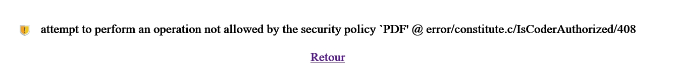

Bonjour Xech, peut etre le problème a t'il déjà été identifié mais à chaque fois que l'on place un pdf sur le site, on obtiens ce message (voir image ci dessous).
Le fichier est bien placé dans le répertoire mais cette erreur laisse penser à certains personnes que ca ne s'est pas bien passé et il essaie plusieurs fois, ce qui place des copies du fichier pdf dans le répertoire sélectionné avant de se rendre compte que le transfert à marché.
- Erreur_agora.jpg (45.51 Kio) Consulté 671031 fois
Bonjour,jcs12400 a écrit : 24 mai 2021, 19:17 Le fichier est bien placé dans le répertoire mais cette erreur laisse penser à certains personnes que ca ne s'est pas bien passé et il essaie plusieurs fois, ce qui place des copies du fichier pdf dans le répertoire sélectionné avant de se rendre compte que le transfert à marché.
A priori il s'agit d'un problème de paramétrage de la librairie PHP "ImageMagick" qui gère la création de vignette Jpg depuis un fichier pdf. Voici quelques pistes pour la résolution de ce problème :
https://stackoverflow.com/questions/529 ... conversion
https://askubuntu.com/questions/1127260 ... ot-allowed
