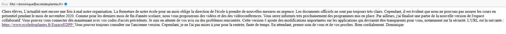

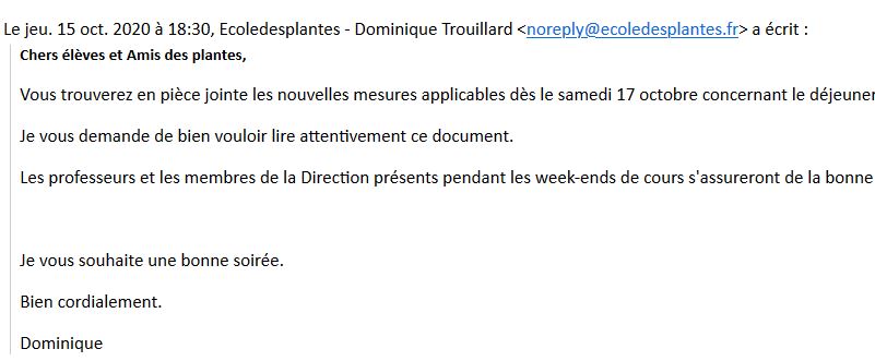

Re: Problème de mise en forme du texte des e-mails à la réception
Merci de ta réponse rapide.
Tu trouveras en pièces jointes 2 photos, du 15 et du 30 octobre.
Je ne comprends toujours pas ce qu'il s'est passé entre les 2 dates.
En te remerciant.
Bien cordialement.
Dominique
En te remerciant.
Bien cordialement.
Dominique
- Capture31-10.JPG (88.05 Kio) Consulté 49510 fois
- Capture15-10.JPG (41.89 Kio) Consulté 49510 fois
