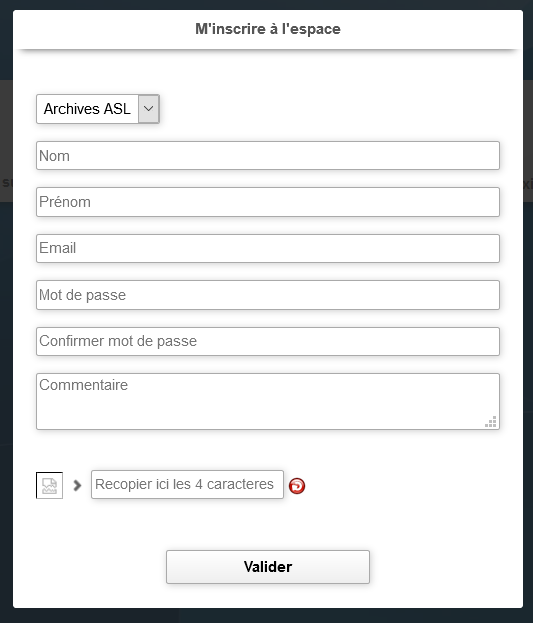

Lors de l'inscription d'un nouvel utilisateur, après avoir cliquer sur "m'inscrire sur le site" les caractères d'identification à recopier ne sont pas visibles.
Que dois-je faire ?

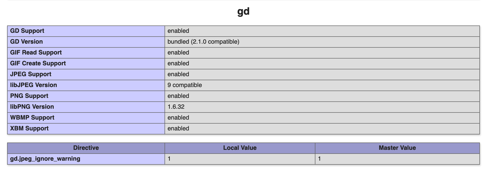

J'ai le même problème et la libraire GD est bien Activée
Capture d’écran 2020-10-21 à 12.27.30.png (119.65 Kio) Consulté 72209 fois

Etes-vous chez un hébergeur ou en auto-hébergement ? Serait-il possible d'avoir un max de détails sur votre configuration et si vous avez reçu des erreurs à ce propos dans le fichier "error.log" de votre serveur ?
Normalement cela devrait fonctionner avec la librairie GD et les fonctionnalités associées tel que "imagecreatetruecolor" et "imageline" qui sont utilisées pour la génération des captchas. D'ailleurs cela fonctionne même sur les hébergements perso de Free (c'est dire...).

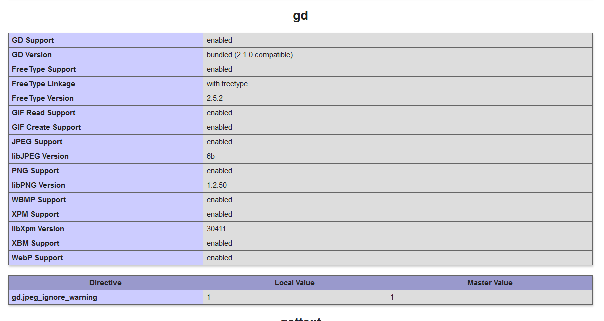

Mon hébergement est chez OVH. La librairie GD est bien activée mais le problème persiste. Pas d'erreur reçue.
Re: Caractères d'identification
La prochaine version d'Agora-Project 3.8.0 corrigera probablement ce soucis (prévue pour mi-mars). Pour information j'ai pu faire un test sur plusieurs hébergement OVH sans que cela ne pose de soucis. En attendant, il faudrait vérifier dans vos logs d'erreur si quelque chose concerne la librairie GD ou la génération de "captcha". D'autre part, si vous n'avez pas la version 3.7.4.2, je vous conseille de la récupérer puis l'installer.
