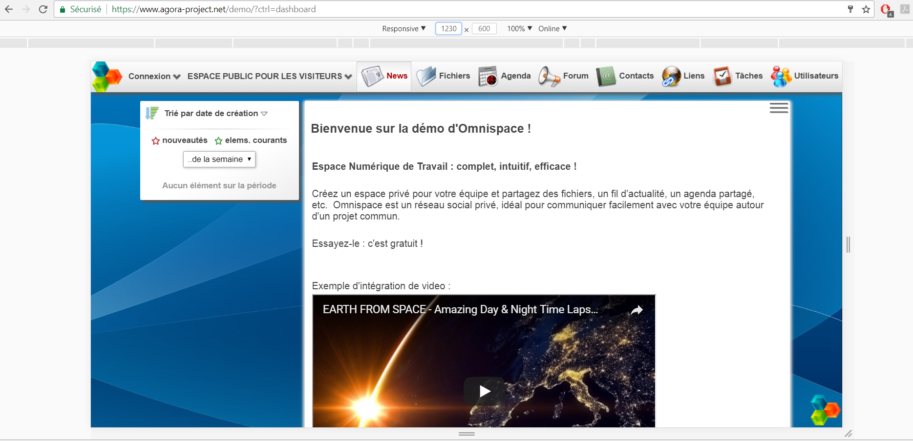

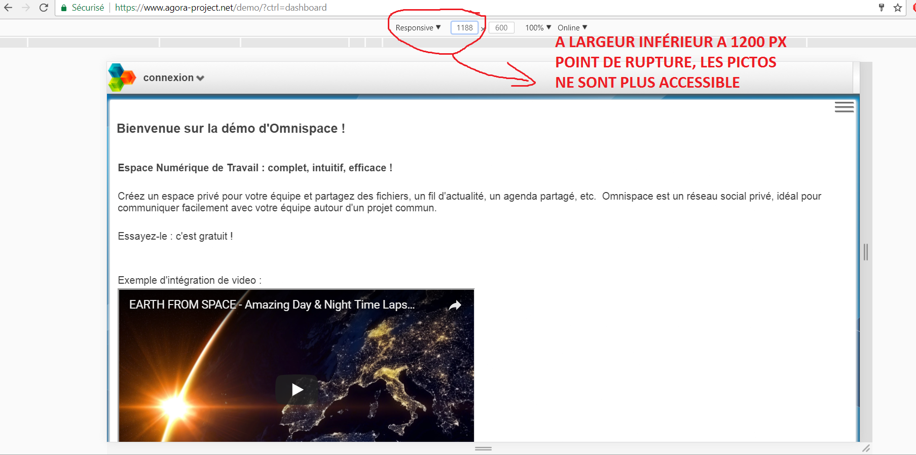

jean-phi
Inscription : 29 oct. 2017, 10:16
Re: VERSION 3.3.4 (10-2017) - NEW !
Message par jean-phi »
voici capture d'écran du problème design responsive, au point de rupture à 1200 px les pictos ne sont plus accessible,

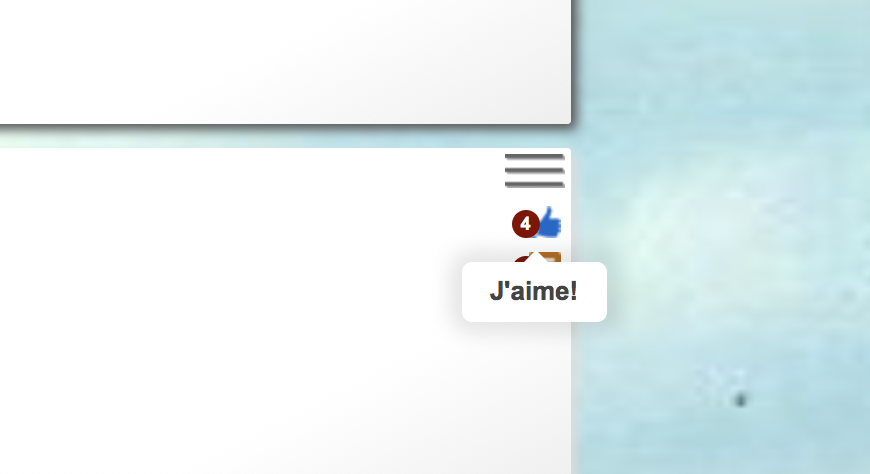

Bonjour et bravo pour cette fabuleuse application et son suivi.
Avec les dernières versions, je rencontre un problème de visualisation des "j'aime".
Lorsque l'on survole son icône on obtient juste le j'aime en surimpression. Il faut cliquer (pour désaimer :-) et reclouer pour qu'apparaissent les noms des personnes.
Bonne journée !
@jean-phi, @lindes : la dernière version finalisé (pas la version beta) corrige justement ces deux points.
Pour ce qui est du responsive, il faudra recharger la page si l'on redimensionne en deçà de 1000px, pour ainsi faire apparaître le menu spécifique.

lindes
Inscription : 01 sept. 2010, 12:58
Message par lindes »
xech a écrit :@jean-phi, @lindes : la dernière version finalisé (pas la version beta) corrige justement ces deux points.
Bonjour, c'est bien la dernière version 3.3.4 qui pose encore ce problème...
