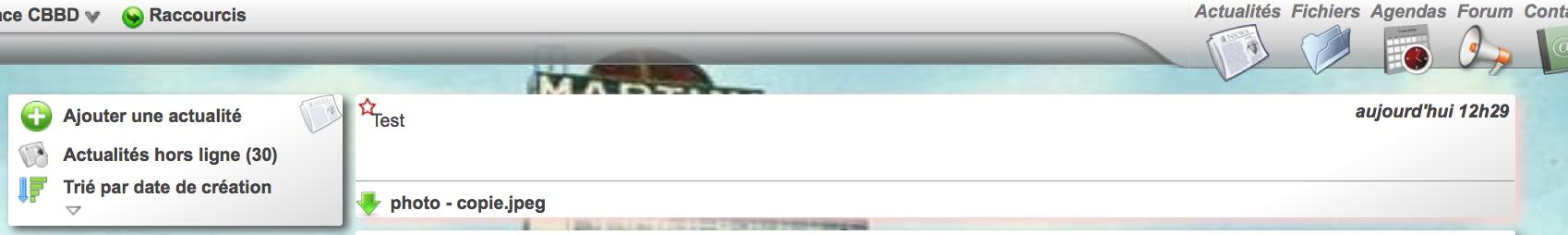

Je continue à rencontrer le même problème, à savoir la non-prévisualisation des pièces jointes (.jpg) lorsque ajoutées dans Actualités (Je n'ai pas essayé ailleurs).
La pièce jointe est dispo en téléchargement mais n'est pas visible dans le texte de l'actu...
Capture d’écran 2016-04-05 à 12.33.00.png (229.5 Kio) Consulté 158592 fois

lindes a écrit :Merci pour cette MàJ. Je continue à rencontrer le même problème, à savoir la non-prévisualisation des pièces jointes (.jpg)
C'est désormais résolu, avec en prime l'ajout des vignettes dans la visualisation des images du gestionnaire de fichiers

Je viens de voir qu'il s'agit d'une "nouvelle version" 3.1.2... Installée et tout fonctionne. Merci !
