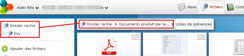

Je n'ai pas testé avec un accès autre qu'admin, mais ce qui se passe, c'est que l'élément est bel et bien affiché, mais l'espace reste celui précédemment sélectionné.
J'ai testé p.ex. avec un sous-dossier (/?ctrl=file&targetObjId=fileFolder-20). Ainsi, lorsque je clique sur Racine, je suis dans la racine de l'espace que j'ai moi-même sélectionné et pas dans celui du lien "direct" que j'ai copié-collé dans mon navigateur et qui pointe bel et bien sur le sous-dossier d'un autre espace.
Bonjour Alain,
Merci pour ta réponse.
oui en effet, même si le lien pointe vers un autre espace, on reste dans l'espace où se trouve le lien.
De plus, pour accéder au dossier d'un autre espace, il faut que les utilisateurs de l'espace de départ et d'arrivée aient les mêmes droits d'accès.
