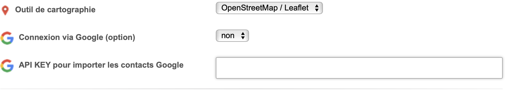

Re: VERSION 23.4.2 - NOUVELLE VERSION !
Merci de ton aideecrozierfr a écrit : 18 mai 2023, 10:49 Bonjour (à nouveau!!)
Après réinstallation (donc ne pas oublier d'importer/exporter les bases) tout fonctionne à nouveau !!? avec la version 23.4.2 et ce fichu AuthToken (au fait à quoi ça sert??)
En cas de nouveaux problèmes, je vous appelle au secours![]()
Pour Samavist penser à désactiver Google inscription et vérifier le libellé de la clé API_KEY pour importer les contacts Google, puis tester à nouveau.
Etienne
Google inscription est bien désactivé, et je n'utilise pas l'import de contacts Google donc pas de clé API_KEY
Je pense qu'il y a un problème de TOKEN avec MApBox !
Voici donc quelques réponses :
@rodolphe : le soucis de téléchargement de dossier, apparu avec cette version 23.4 a été corrigé sur la toute dernière version 23.5
@Samavist : concernant l'import de CSV, serait-il possible d'avoir un exemple de fichier en MP pour pouvoir faire quelques tests en local ? Sinon pour le soucis avec OpenStreetMap, il s'agit probablement d'un soucis de Token, mais cela reste à confirmer et mettre à jour si besoin la librairie dans une prochaine version d'AP.
@ecrozier : "AuthToken" est utilisé par la nouvelle méthode d'authentification automatique (l'option "se souvenir de moi") basé justement sur des token temporaire et non plus les credentials (cf. soucis de "Pass the hash"). Cela a été mis en place suite aux préconisations de Seb Pentest et Fravoi sur GitHub.
