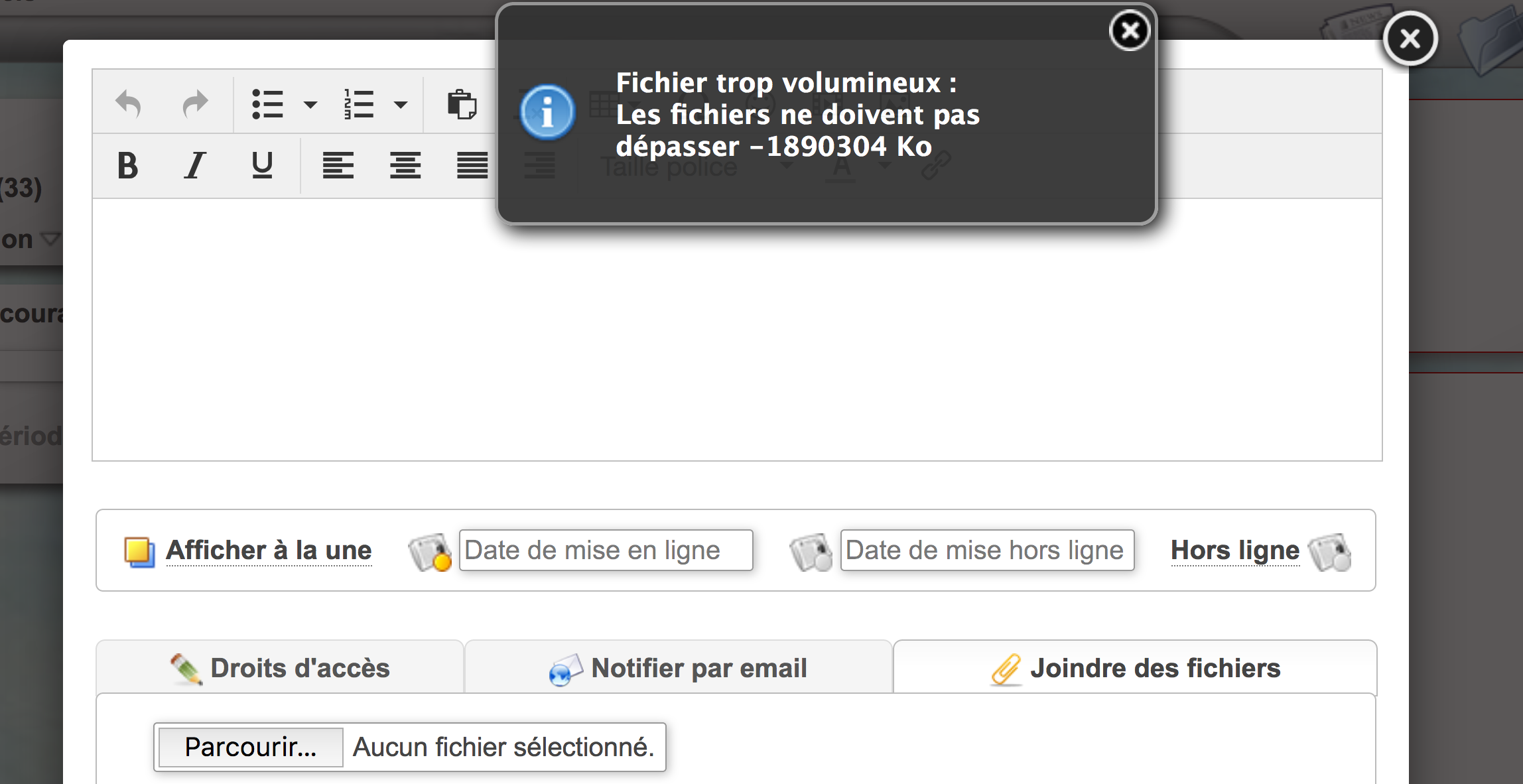

Problème avec
Capture d’écran 2016-10-05 à 12.45.01.png (377.7 Kio) Consulté 171460 fois
En essayant de joindre un fichier de 40Ko...
Je dois préciser que j'avais déjà ce problème auparavant.
