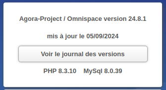

MurielSalort a écrit : 05 sept. 2024, 10:54 Est ce que cette version fonctionne sur un serveur mySQL 8 ?
Oui ça fonctionne, à condition de migrer à partir d'une autre version (ici à partir d'une 24.4.5) :
Par contre, via une nouvelle installation en 24.8.1, j'ai eu ce bug lors de la création de la DB :

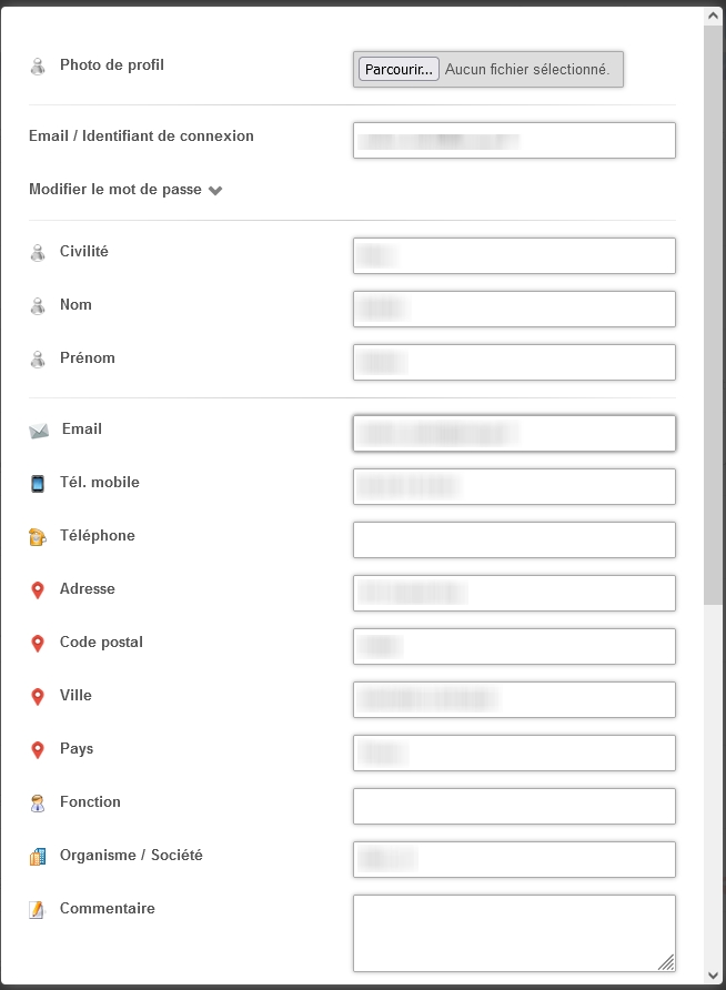

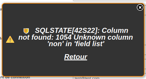

Bonjour, je ne sais pas si c'est le bon endroit pour le publier mais voila, je suis tombé sur un bug qui peut être très embêtant sur la dernière version 24.8.3 . J'ai déployé AGORA pour le club d'astronomie. Donc chaque année, je rentre les membres actifs de l'année en cours. J'avais finalisé les derniers membres via le menu utilisateurs de la session administrateur. A un moment donné, j'ai voulu regarder tous les membres dans le menu utilisateurs pour tous les espaces. Par défaut, il trie les membres par nom. Mais j'ai voulu les trier par "société/organisme" car c'est dans cette case que j'indique un numéro d'adhérent. Cependant, je me suis trompé et j'ai utilisé le tri par "fonction". J'ajoute que je n'ai aucune information dans cette case par membre. Lorsque j'ai fait ca, je me suis retrouvé avec cette belle erreur :
Et la pas moyen de m'en défaire.

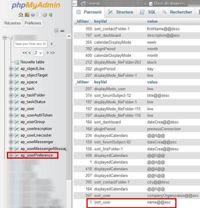

J'ai donc du aller dans la base de donnée et regardé dans la base ap_userPreference et modifier la valeur pour que le tri se refasse par le nom ou la société. Et la ça a fonctionné. Par contre, pour les gens qui ne sont pas habitués à jouer avec les bases de données, c'est un problème qui peut être très embêtant.

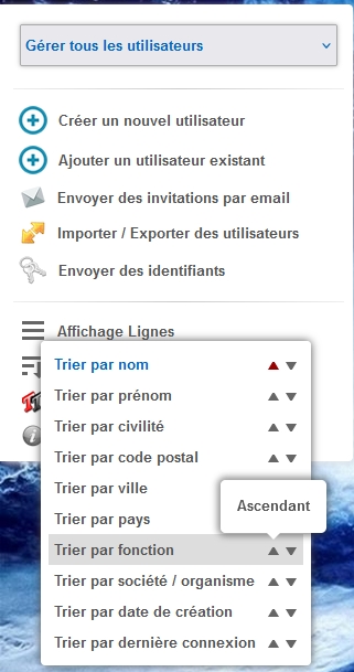

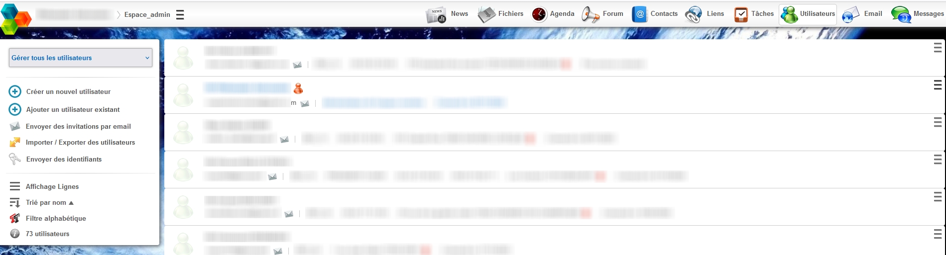

Dans mon concept, j'utilise l'onglet utilisateurs avec 'Gerer tous les utilisateurs'.

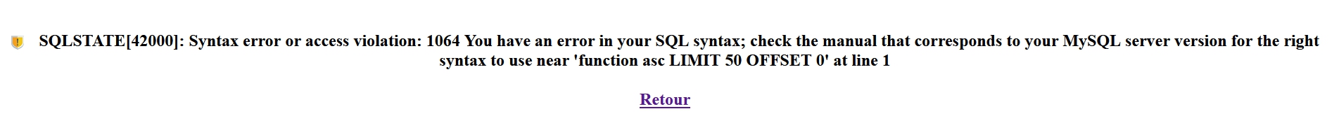

On remarque le filtrage de la liste est par Nom. Si j'utilise le tri par fonction tel que le montre l'image suivante :
, j’obtiens le beau message d'erreur (SQLSTATE [42000]) vu auparavant.

Pour résoudre le problème, je suis obligé d'aller dans la base de donnée et de modifier le champ ap_UserPreference.
Je modifie la valeur function@@asc par name@@asc et ca refonctionne.

Re: NOUVELLE VERSION 24.8.3
@Patrick : Effectivement c'est un soucis propre aux dernières versions de MySql, mais cela fonctionne très bien avec MariaDB. Dans la toute prochaine version 24.11 il n'y aura plus de soucis. Vous pouvez dès maintenant faire la correction en remplaçant le fichier /app/Common/MdlObjectMenu.php par celui du zip en pièce jointe

xech a écrit : 02 nov. 2024, 12:12 @Patrick : Effectivement c'est un soucis propre aux dernières versions de MySql, mais cela fonctionne très bien avec MariaDB. Dans la toute prochaine version 24.11 il n'y aura plus de soucis. Vous pouvez dès maintenant faire la correction en remplaçant le fichier /app/Common/MdlObjectMenu.php par celui du zip en pièce jointe
Un grand merci Xech. Correctif installé et ça marche très bien.
