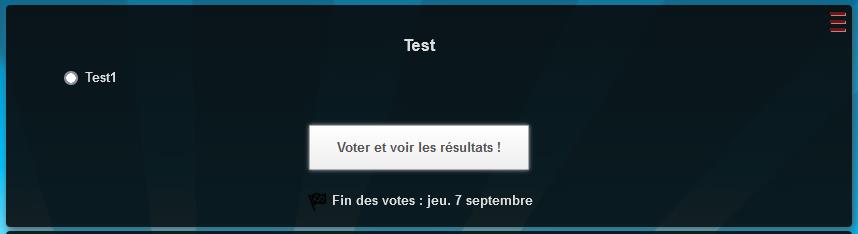

Je constate une anomalie sur la création des sondages.
Quand je créé un sondage, après validation, j'ai un popup blanc et rien ne se passe.
Mon sondage est créé uniquement avec un choix, et les notifs mails non envoyées.
J'ai dû faire un insert en base dans la table "ap_dashboardPollResponse" pour ajouter mon second choix qui n'y était pas.
Avez-vous ce problème ?
Manu

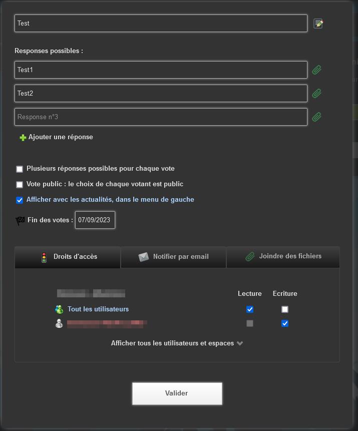

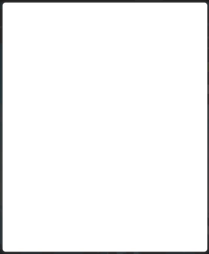

Re: VERSION 23.7.3 - NOUVELLE VERSION
Publié : 31 août 2023, 10:14
par monagora
(re)Bonjour,
Pour illustrer ce que je disais.
Création du sondage :
Validation de la création du sondage (écran blanc et rien ne se passe, c'est figé) :
Si je clique à côté :
Si je ferme la page, ou le formulaire.
Aucun mail envoyé, et voici mon sondage créé :
--> En base de données, dans la table "ap_dashboardPollResponse", je n'ai que le choix 1 (dans cet exemple "Test 1", mais pas l'autre).
Une idée du problème ?
Manu

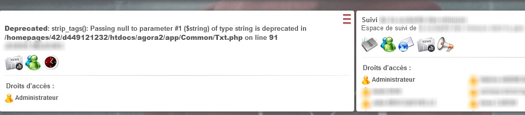

Publié : 22 sept. 2023, 16:54
Re bonjour,
Nouveau message d'erreur après mise à jour. Message constaté lors de la consultation des Log.
PS : en repassant en PHP 8.0 cette erreur disparait ...

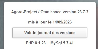

Publié : 29 sept. 2023, 14:10
Merci pour ces précisions.
Vous vouliez certainement écrire php version 8.1.21 conformément à votre copie d'écran ?
Mon hébergeur (IONOS) ne laisse pas le choix et passe à la version 8.1.23, piste à creuser donc.
Par ailleurs votre version Mysql est antérieure elle aussi : 5.7.11 alors que celle que j'utilise est la version 5.7.41.
