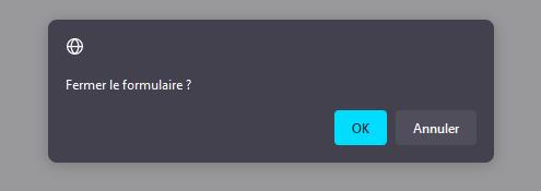

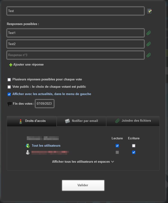

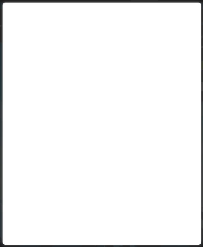

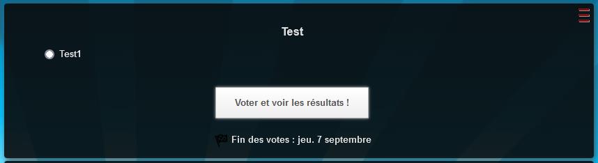

Re: VERSION 23.7.3 - NOUVELLE VERSION
(re)Bonjour,
Pour illustrer ce que je disais.
Création du sondage :
Validation de la création du sondage (écran blanc et rien ne se passe, c'est figé) :
Si je clique à côté :
Si je ferme la page, ou le formulaire.
Aucun mail envoyé, et voici mon sondage créé :
--> En base de données, dans la table "ap_dashboardPollResponse", je n'ai que le choix 1 (dans cet exemple "Test 1", mais pas l'autre).
Une idée du problème ?
Manu
Manu
Effectivement s'il n'y a pas de fichier joint, cela peut générer des erreurs. Vous pouvez cependant déjà modifier la ligne 162 du fichier "\app\ModDashboard\CtrlDashboard.php" avec ce code :Le problème semble venir de l'obligation de mettre une pièce jointe à chaque choix du sondage... donc bien un bug sachant que le module d'upload de fichier a été revu il me semble en cette version.
if($tmpFile["error"]==0 && File::controleUpload($tmpFile["tmp_name"],$tmpFile["name"],$tmpFile["size"])){Xech
Parfait, merci pour votre travail et la solution apportée, je viens de qualifier et valider.
Manu
Manu

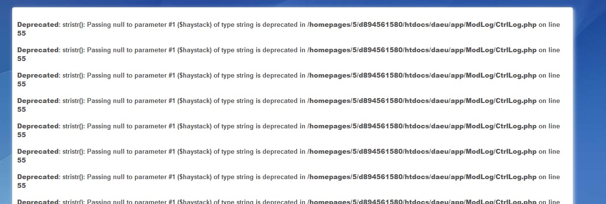

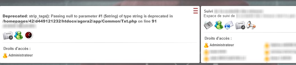

Bonour,
sur une de mes installations d'agora project, après mise à jour à la version 23.7.3 j'obtiens parfois ce message d'erreur à la connexion :
SQLSTATE[42S02]: Base table or view not found: 1146 Table 'MY-DB-TABLE-NAME.ap_userAuthToken' doesn't exist
suivi d'un lien "retour" et si je clique sur celui-ci, j'arrive sur mon espace...
Avez-vous une idée pour m'aider à résoudre ce problème ? (En effet, après vérification, la table "ap_userAuthToken" n'existe pas dans ma base de données...)

Re bonjour,
Nouveau message d'erreur après mise à jour. Message constaté lors de la consultation des Log.
PS : en repassant en PHP 8.0 cette erreur disparait ...
- Erreur Agora 23_7_3.jpg (115.55 Kio) Consulté 338973 fois
Je poursuis les essais afin de vérifier la présence des erreurs précédemment exposées.
Je joins ici la configuration d'une autre plateforme passée elle aussi à la version 27-7-3 avec Php 8.1.23.
Les erreurs se reproduisent :
- lorsqu'on tente de créer un répertoire : message d'erreur (donné plus haut dans mon post)
- lorsqu'on demande les log : même message (donné plus haut dans mon post)
- en créant un nouvel espace : message d'erreur apparaissant (voir copie d'écran ci-dessous)
Tout disparait lorsqu'on repasse en version Php 8.0.30
Excellente semaine à tous !

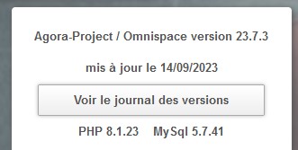

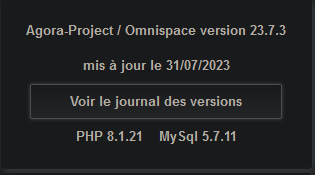

Merci pour ces précisions.
Vous vouliez certainement écrire php version 8.1.21 conformément à votre copie d'écran ?
Mon hébergeur (IONOS) ne laisse pas le choix et passe à la version 8.1.23, piste à creuser donc.
Par ailleurs votre version Mysql est antérieure elle aussi : 5.7.11 alors que celle que j'utilise est la version 5.7.41.
Dans tout cela il doit bien y avoir une petite source de problèmes entre code et versions utilisées ...
Effectivement la version php 8.1.23 est peut être en cause. Pour info j'ai tenté la 8.2 mais sans succès !
