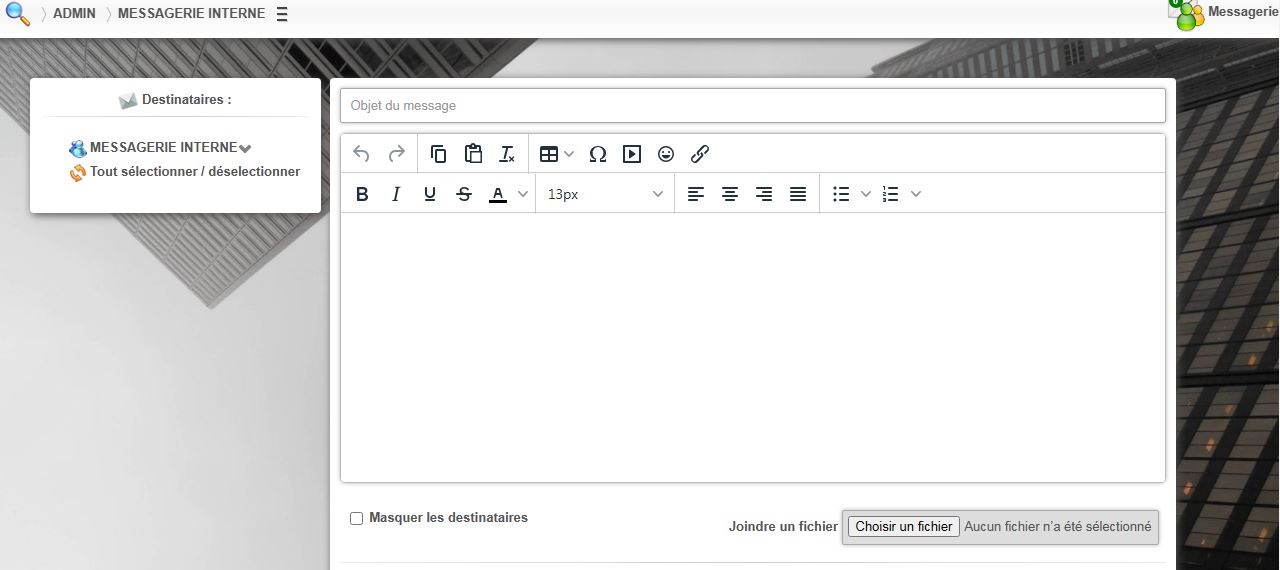

Salut Etienne, j'ai installé la nouvelle version du module de messagerie que tu proposes en téléchargement pour la version 23.5.0. Ca fonctionne. J'avais envoyé un message pour dire qu'il y avait une erreur mais en fait je n'avais pas modifié VueHeaderMenu.php en VueHeaderMenu_agora.php et VueHeaderMenu_message.php en VueHeaderMenu.php
Une fois fait, ca semble bien fonctionner.
Par contre, la fonction "Tout selectionner" n'apparait pas.
Merci. Patrick.

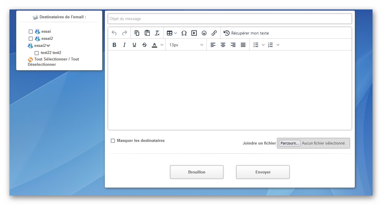

Bonjour, bizarrement lorsque j’utilise ton Module_ELC_messagerie_interne_V3.zip dans la version 23.5.0,
les destinataires n'apparaissent pas lors de l'envoi d'un nouveau message.
si je créé un groupe utilisateurs, les utilisateurs se retrouvent ensembles dans le groupe et non distinct pour pouvoir en selectionner qu'un seul.
Petite parenthèse au passage, il faut ajouter dans trad : francais.php ceci "selectUnselectAll"=>"Tout Sélectionner / Tout Déselectionner",
pour traduire un manquant.
par contre quand j'utilise une ancienne version de messagerie interne (Module_messagerie_interne_21.12.2-1.2.zip) (VOIR PJ) , ils apparaissent mais groupés aussi.
Bref pas utilisable du coup :?

Certes il faut installer avec les fichiers du Zip et bien remplacer les fichiers tel que expliqué dans le readme.txt....
Pour moi tout fonctionne !!?
Merci Patrick pour le fichier français.zip
ELC
ps: bien utiliser la fonction dans "gestion des utilisateurs" => du site ; de l'espace ....pour créer les groupes !!?
relire le "Module Messagerie interne pour Agora".....

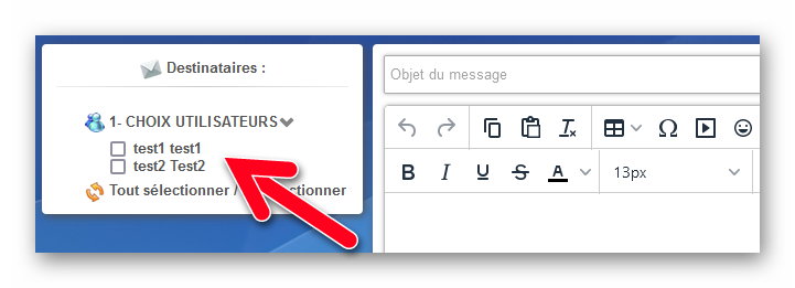

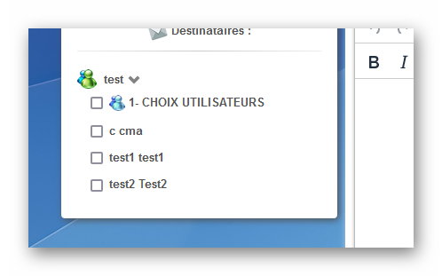

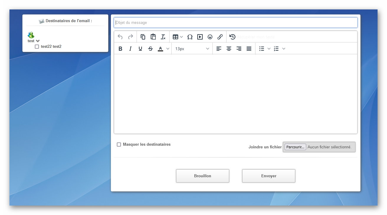

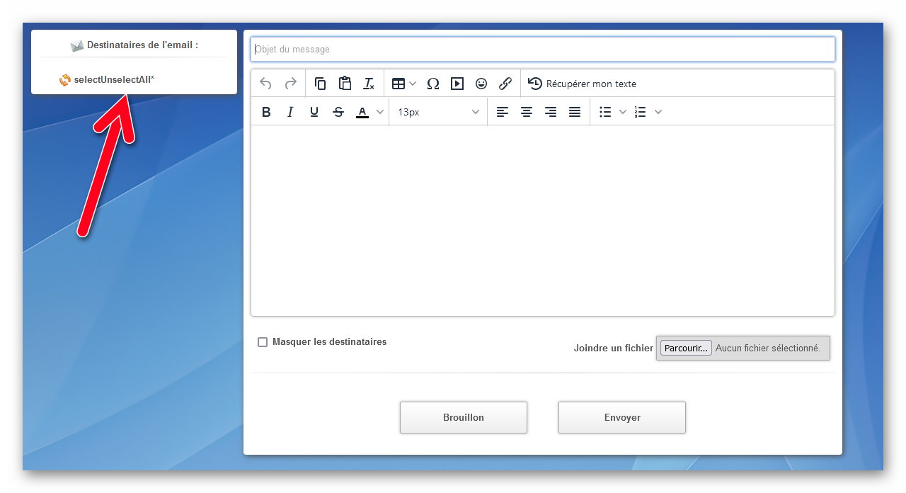

Aprés plusieurs tests et rectifs effectivement cela marche seulement quand on créé des groupes utilisateurs.
Il semblerai que:
Alerte sonore ne fonctionne pas et Il manque une indication de réception de message sur icône module "Messagerie" ou ne fonctionne pas.
Car du coup on ne sait pas lorsque l'on reçoit un message.
Example comme cela
Ou
Comme cela
Déjà Bientôt + de 12 ans avec Agora project !! si si :D
Re: Module Messagerie interne pour agora 23.4.2
c'est ça, sauf qu'il faut utiliser le fichier ancienne version (YOV89) de VueMessageMenuselection.php dans le module ModMessage !!!
Eventuellement faire ce qui est écrit précédemment :evil: pour régler les problèmes d'alertes

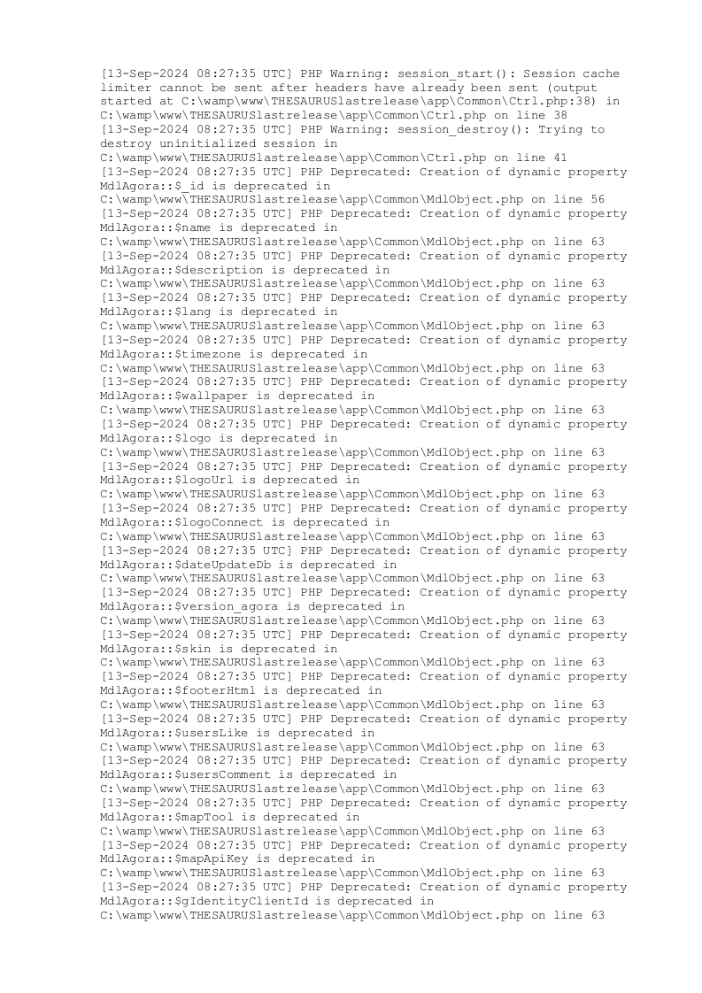

Re: NOUVELLE VERSION 24.8.2
juste un détail:
corrections AdminGeneral ==> GeneralAdmin
Class= htmlEditor($FiedName) ????

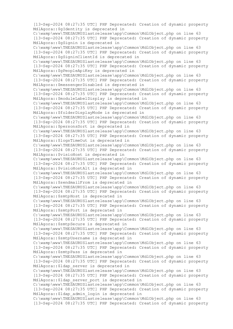

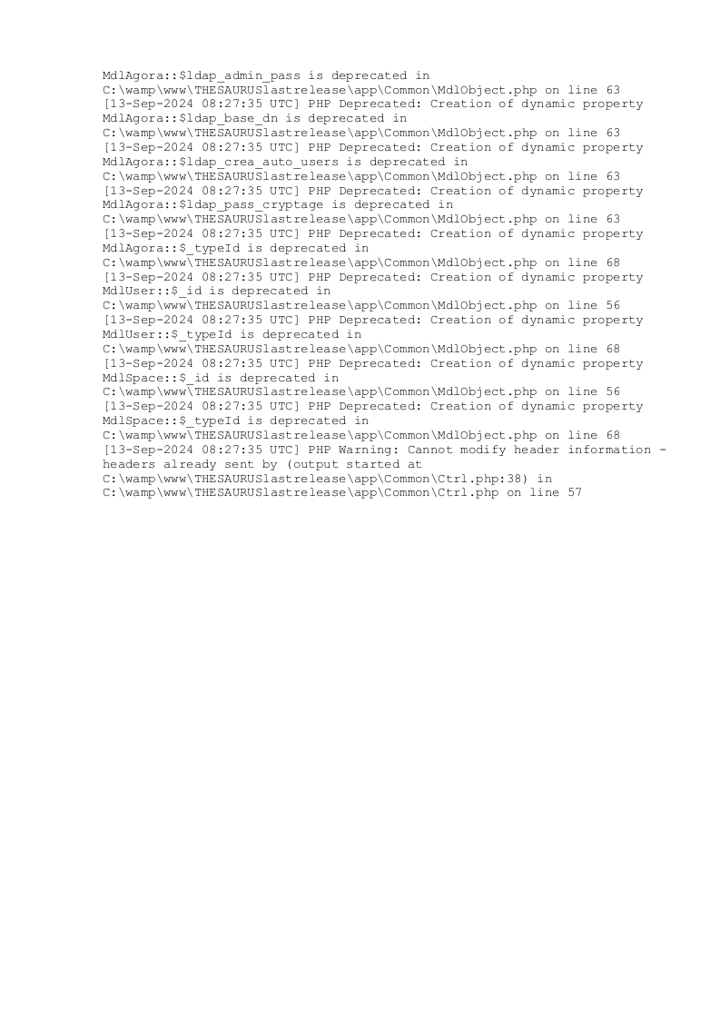

Fichiers "deprecated" avec la version PHP 8.2 :
Messages : 1510
Bonjour @ecrozier :
Depuis la version 8.2 de PHP, des modifications ont été apportées sur certaines fonctions de PHP ou la gestion dynamique des variables et propriétés. D'ailleurs, la dernière version d'Agora-Project prends en compte ces modifications.
Donc, pour vous permettre d'upgrader le module spécifique "Messagerie interne", il faut penser à mettre ce petit bout de code en tout début de MdlObject.php, et surtout d'intégrer la dernière version de ce script :
/** Autorise la création dynamique des propriétés, récupérées en bdd (cf. "__construct()") **/
#[\AllowDynamicProperties]
Dernière chose, est-ce que l'installation de la toute dernière version 24.8.2 d'Agora-Project pose encore soucis de votre coté avers PHP 8.2 ? Normalement les derniers bugs ont été corrigés.
