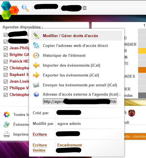

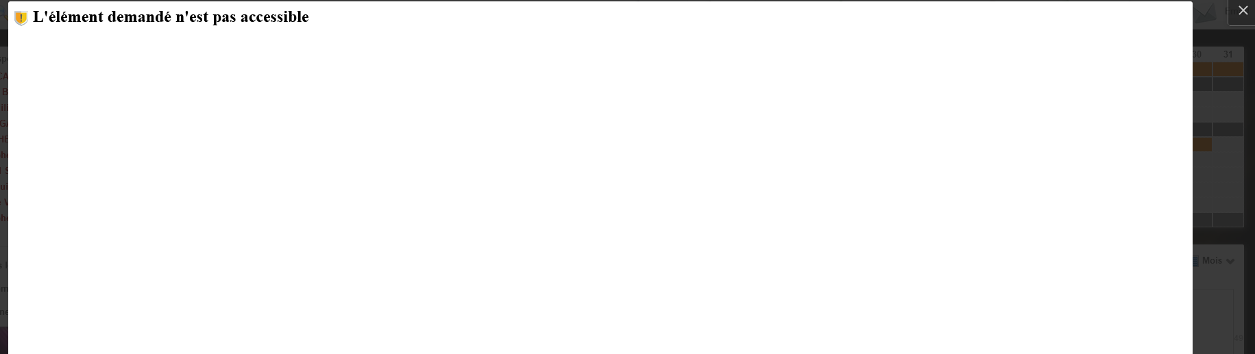

Mise à jour sans problème depuis 3.7.2.1 (hébergement indépendant) mais nous rencontrons un problème pour modifier/gérer les droits d'accès pour les agendas :
Pour un utilisateur donné, s'il veut gérer les droits d'accès à son agenda, il obtient une page blanche avec "L'élément demandé n'est pas accessible".

Désolé pour le délai de réponse. Voici les captures d'écran :
Avant de cliquer sur "Modififer / Gérer les droit d'accès"
Après avoir cliqué sur "Modififer / Gérer les droit d'accès"
Notre Agora est hébergé sur un serveur Windows 2012r2 / IIS 8.5 / Php 5.6.16 / MySql 5.7.11. S'il faut d'autres infos techniques, n'hésitez pas à demander.

@telecoms-info : difficile ainsi de voir d'où pourrait venir ce soucis de droit d'accès. En tout cas Microsoft IIS n'est clairement pas indiqué pour un serveur Web couplé à PHP/MySQL. Alors peut-être que le soucis vient de là? Aussi, il faudrait tenter de modifier les agendas avec un compte d'administrateur général. Normalement cela devrait passer.

Effectivement, cela semble bien un problème de permission car, connecté avec un compte administrateur général, l'accès à cette partie "Modifier / Gérer droits d'accès" fonctionne. D'après les utilisateurs de notre Agora, "cela fonctionnait avec la version 3.7.1". Je vais tester en créant un nouvel utilisateur lambda.
Pour ce qui est de IIS et PHP/MySql, je n'ai pas le choix. Toutefois, cette plateforme d'hébergement fonctionne parfaitement avec beaucoup d'autres applications Web évoluées que nous hébergeons (GLPI, LimeSurvey, OTRS,...) ainsi que des CMS (Drupal 8 et WordPress). Selon moi, ce serait étonnant que cela pose réellement des problèmes avec Agora. Dans tous les cas, pas le choix. IIS est la plateforme d'hébergement validée par notre SSI :|

xech a écrit : 03 déc. 2020, 12:01 Une petite modification sur les contrôles d'accès d'édition des agendas a été ajouté sur la dernière itération de la dernière mise à jour: cela devrait donc fonctionner à présent.
Je confirme : L'accès est à nouveau opérationnel sur les agendas :D
Merci beaucoup pour tout !

voici un exemple de ce qui est vu :
Si cela provient de la migration de 2 version d'un coup comment puis-je le corrigé?
Merci d'avance :)

@xech, J'ai tenté de vider le cache, mais cela ne résout malheureusement pas le problème.
Voici le Screenshot du formulaire d'édition de l'évènement sur lequel on voit bien que l'heure et la date sont bien présente, mais pas visible sur l'aperçu.
Merci pour votre réactivité :) et encore merci pour votre travail :)
