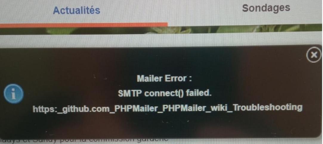

Nous utilisons la solution depuis quelques années pour une école alternative
Je m'était jamais occupé de faire de mise à jour :mrgreen: ... mais c'est corrigé car depuis 1 semaine nous sommes à la version 23.2.3
tout ça est installé chez l'hébergeur IONOS
Depuis la mise à jour la mise à jour, j'ai une erreur de connexion sur le module SMTP
Version PHP 8.1
Connexion au SMTP en utilisant le chiffrage TLS 1.2
Bien évidemment j'ai vérifié le mot de passe et les paramètres de config SMTP.
Quelqu'un a une idée ?
Merki
Stéphane

Vous avez essayé sans paramétrage SMTP, et aussi avec la version 23.4.2 ?

Merci de ta réponse,
Je viens d'appliquer la version 23.4.2 (j'avais pas vu qu'elle était sortie !)... Le problème est la même
en revanche j'ai pas compris quand tu dit "sans paramètres SMTP"... Je suis bien obligé de lui mettre le nom du host, port, utilisateur et mdp, sinon il ne peut même pas se connecter, à moins que j'ai pas compris ce que tu voulais dire
je vais essayer en utilisant un autre serveur smtp
je reste à l'écoute d'autre idée
merci encore
stéphane

Re: Envoi de notification
Tu n'es pas obligé de spécifier un paramétrage SMTP pour que l'envoi des emails fonctionne. D'ailleurs c'est le cas pour de très nombreux hébergeurs, car ils utilisent leur propre MTA (serveurs mail). Tu devrais donc essayer d'abord sans paramétrage.
