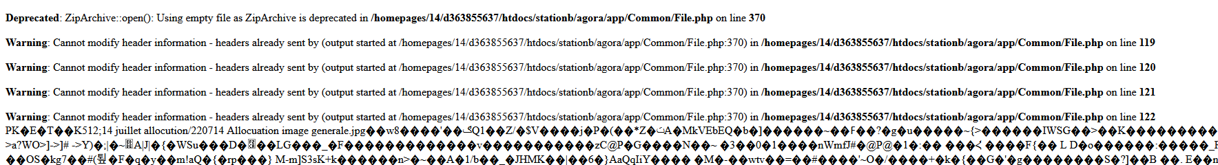

Re: VERSION 22.3.1 - Problème zip et selectionner tout
Je suis toujours bloqué pour télécharger plusieurs fichiers.
D'autre part je suis étonné de ne plus voir par défaut la commande "selectionner tout" pourtant tellement pratique.
j'ai une version 22.3.1 / php 8.0.20 /bdd 5.7.38 dans les fichiers, quand j'essaye de télécharger le dossier parent ou des fichiers multiples, le zip ne se fait pas et le message suivant apparait.
mon navigateur est alors inutilisable, je dois le fermer pour le ré-ouvrir ensuite.
Le téléchargement en fichier unique fonctionne.
Cette fonctionnalité est essentielle pour l'activité de notre association et votre logiciel est très adapté.
Merci de votre aide.

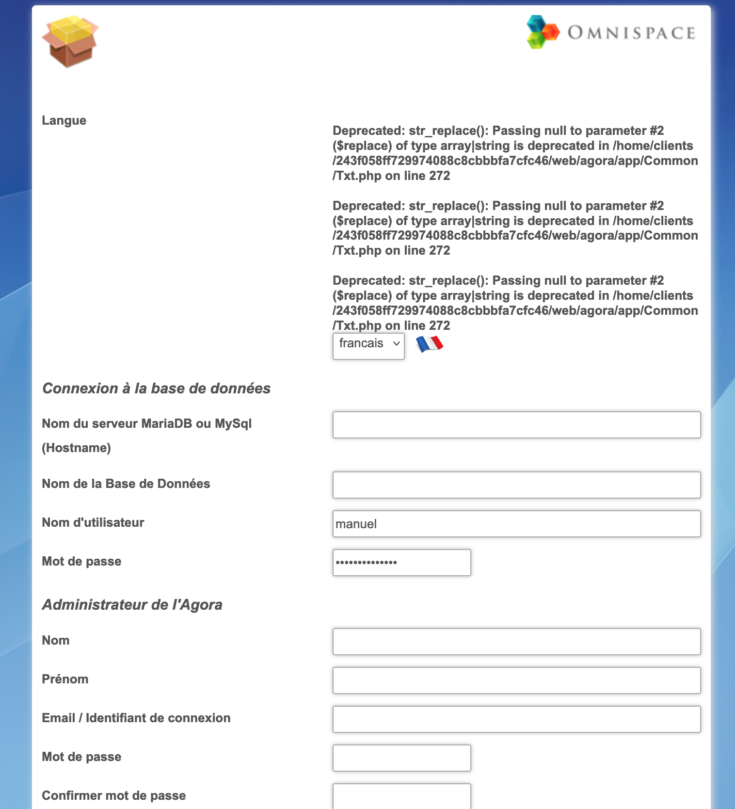

Re: VERSION 22.3.1 - NOUVELLE VERSION
En essayant de réinstaller, erreurs (voir fichier joint)...
- Capture Ecran 2022-07-23 à 17.29.47.png (442.03 Kio) Consulté 341055 fois

Essai sur le serveur: toujours en erreur (cf pièce jointe). J'ai essayé de modifier la table ap_mail sans succès....Donc restauration et pour l'instant j'en reste là !!!????
ELC
ELC

MariaDb est en version unique chez Infomaniak. Et peu importe quelle version de PHP... Ça me génère toujours les mêmes erreurs, même sur une installation fraîche.ecrozierfr a écrit : 09 août 2022, 11:50Bonjour,
A mon avis, essayez de lancer le logiciel avec une version plus light de MariDb ou bien PhpAdmin V7.3 ou 7.4
De nombreux soucis de compatibilité avec la dernière version de PHP 8.1 ont été corrigés. Vous pouvez désormais tester la dernière version 22.9.0 en béta test, désormais disponible !
