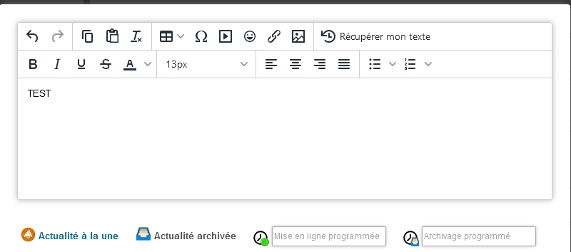

@E.L.Crozier : Dommage que vous ayez eu un soucis avec l'envoie de votre email. Cependant je pense que vous n'avez pas remarqué une fonctionnalité de l'éditeur de texte qui existe depuis la version 3.4.4 et qui s'appelle "Récupérer mon texte" : cette fonction de mémorisation automatique du texte de l'éditeur (TinyMce), permet de récupérer plus tard le texte en cours d'édition. Par exemple si la page d'édition est fermée par erreur.. ce qui était votre cas. Cela fonctionne en effet comme le mode "brouillon" de votre client mail. Notez que cette fonctionnalité est présente également pour l'édition des actualités, des notes/taches partagées, etc.
- capture.jpg (15.85 Kio) Consulté 648936 fois
Editor/récupérer mon texte
Bonsoir cher XECH,
OK j'ai du faire une erreur quelque part et je vais vérifier cela car mon Editor n'affiche plus l'item "Récupérer mon texte" ???!!
Merci de votre commentaire concernant mon petit problème.
Je vous tiendrai informé.
E.L.Crozier
E.L.Crozier
Re: VERSION 21.12.2 - NOUVELLE VERSION
Salut à tous, j'ai fais le test pour le module e-mail et je confirme que l'option récupérer le texte fonctionne bien.
Par contre, il ne faut pas penser la trouver lorsque l'on ouvre le module mail pour la première fois, elle n'apparait pas puisqu'il n'y a rien en mémoire tampon.
Ce que j'ai fais, c'est que j'ai tapé un email dans l'onglet et j'ai fermé l'onglet. Lorsque j'ai ouvert un autre onglet et rechargé le module mail, l'option récupérer le texte était présente.

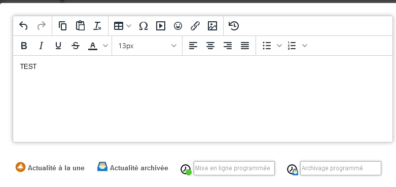

Par contre juste une remarque sur la nouvelle version, mais ca doit etre le cas depuis quelque une, les options choisies dans le module news par exemple pour le mettre à la une ou pas sont difficile à distinguer car la couleur de sélection est bleu alors que non sélectionné c'est noir. La nuance entre les deux est plus complexe à voir. Avant il me semblait que ça passait en rouge lorsque c'était sélectionné et c'était mieux.
Exemple : nouvelle actualité avec l'option "Actualité à la une" désactivée La même avec l'option activée: Patrick.

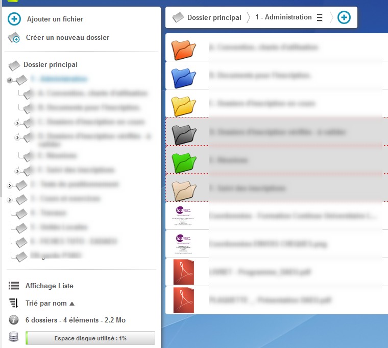

Petit problème de menu ...
Lorsque je sélectionne plusieurs fichiers, j'ai à gauche le menu "supprimer la sélection" qui apparaît et la suppression de tous les fichiers sélectionnés se fait sans problème.
Lorsque cette fois je sélectionne plusieurs dossiers et tente la même chose, le menu n'apparaît pas, on ne peut donc supprimer plusieurs répertoire "d"un coup".
Image :
Image :
- PB_menu_supp.jpg (70.41 Kio) Consulté 648871 fois

Re: VERSION 21.12.3 - NOUVELLE VERSION
La nouvelle version 21.12.3 vient corriger ce petit bug de sélection de dossiers (sélection multiple).
En ce qui concerne le brouillon de l'éditeur et la fonction "Récupérer mon texte", il est très possible que ça soit lié aux smileys. A voir donc sur la prochaine version pour corriger cela.

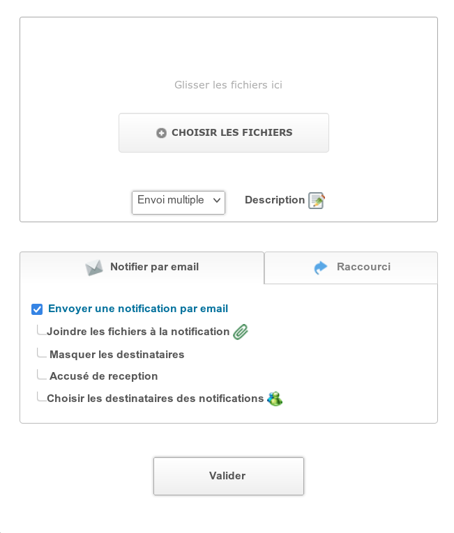

J'ai mis à jour dans la dernière version et je constate que, lorsqu'on envoie un email ou lorsque qu'on poste avec une notification par email l'option qui consiste à mettre son email en réponse a disparue, c'était bien pratique pourtant.
- agora-2022-01-19.png (37.3 Kio) Consulté 648471 fois
Asaln

@Asaln : c'est justement le fonctionnement par défaut désormais

Merci et désolé je ne m'en suis aperçu qu' après mon message.
Asaln

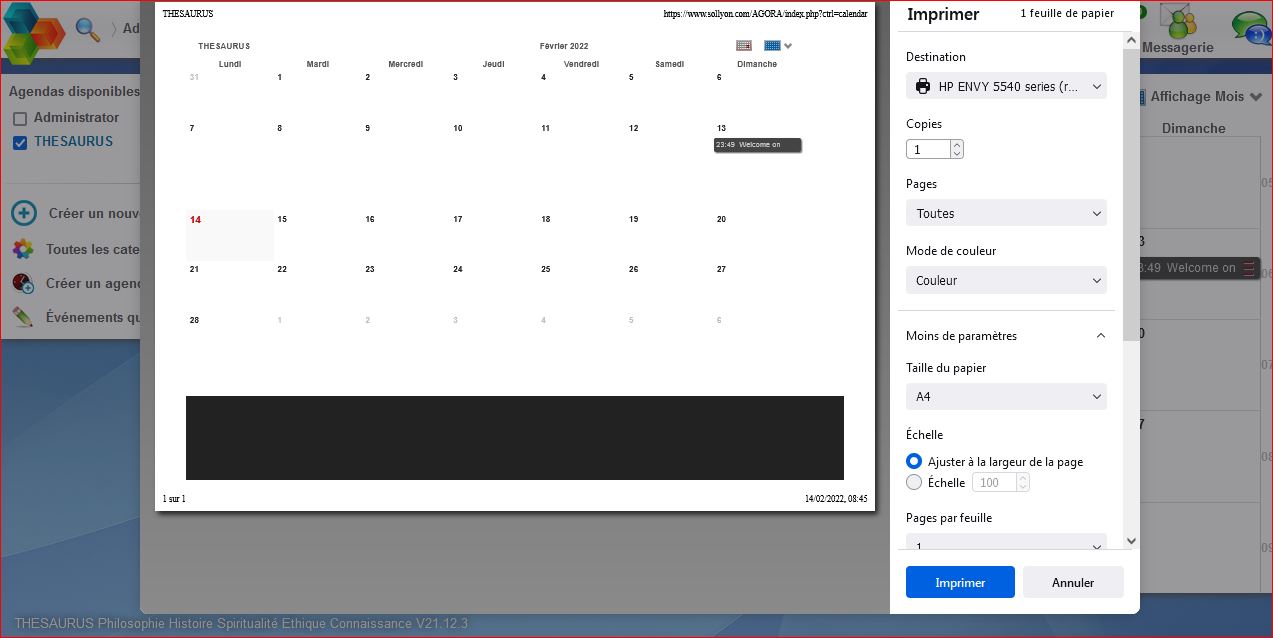

Dans cette version 21.12.3 (comme les précédentes) j'ai ce souci d'impression de l'agenda avec cette énorme bande noire de fin de page que je ne parviens pas à effacer !!? voir pièce jointe
Serait-il possible de corriger cela ??

Sur ma config, il faut décocher Graphiques d'arrière plan (dans les paramètres d'impression) pour enlever la bande noire.
Cdlt, Stef
Cdlt, Stef
