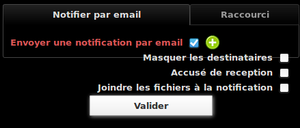

Bonjour, les notifications par mail ne sont pas possible lors de la création d'un dossier, mais uniquement à la création de contenu (fichier, notes, etc). Sinon, je viens de faire le test avec deux utilisateurs non administrateurs et l'accès au dossier est bien bloqué comme prévu, avec le message "Element inaccessible". Le compte qui ouvre le mail est-il bien celui d'un user lambda non affecté au dossier en question? Pourriez-vous m'envoyer en mp des captures d'écran ? De la même manière pourriez-vous m'envoyer une capture d'écran de l'affichage de l'espace courant dans le menu de switch d'espace (Normalement il s'affiche bien en "top list") ? Pour cela, cliquez à coté de "contact", à droite de ce post (pensez à zipper vos captures d'écran pour que ça passe en mp).

Pour rappel, les personnes recoivent bien un e-mail lorsque l'on crée un nouvel utilisateur et que l'on coche la case 'Envoyer une notification de création par e-mail'.
Par contre une fois l'utilisateur crée et que l'on souhaite renvoyer login et mot de passe par la fonction 'Envoyer login et mot de passe', ça ne marche pas.

Je signale également un problème d'affichage après avoir coché "Envoyer une notification", les options (Masquer les destinataires, etc.) sortent du cadre :
