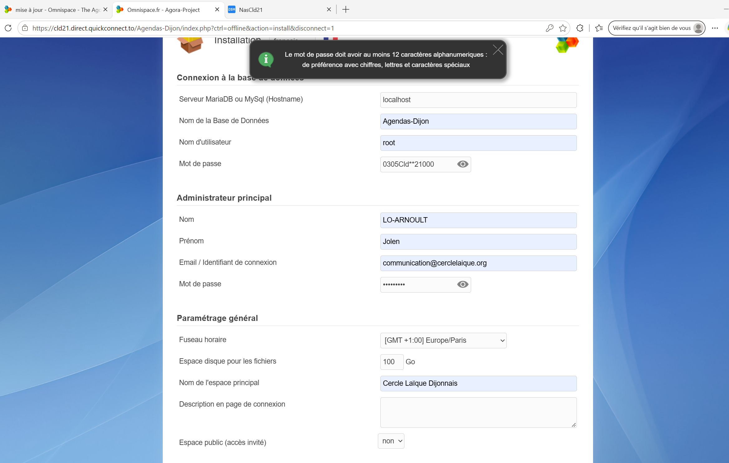

suite à la mise à jour très en retard (2 ans) de DSM sur mon NAS et de Agora, je me retrouve sur la page d'installation de Agora, il me demande un mot de passe de 12 caractères, j'ai modifié celui de mariadb, mais je ne sais pas comment faire pour modifier celui de l'administrateur… pouvez-vous m'aider ? je ne dois pas être le seul dans cette situation…

non j'ai bien sauvegardé DATAS et donc c'est bien le config.inc.php ... c'est dans celui ci que j'ai trouvé les paramètres de connections à la base ...
je pense que mon problème vient du fait que la nouvelle version demande des mots de passe de 12 caractères alors que mes mots de passe en ont que 10 ...

J'ai sauvegardé tout le répertoire DATAS donc la config.inc.php, j'ai même retrouvé les coordonnées que j'avais oubliées depuis l'installation, (localhost - root et surtout le mot de passe de root ) mais peut-être est-il incomplet ou abimé si c'est le cas comment je peux le réparer ?
voici le contenu de mon config.inc.php
<?php //CONNEXION À LA BDD : CONSTANTES VIDES PAR DEFAUT! define("db_host", "localhost"); define("db_login", "root"); define("db_password", "xxxxxxxxxxxxxx"); define("db_name", "Agendas-Dijon"); //ESPACE DISQUE / NB USERS / SALT define("limite_espace_disque", "10737418240"); define("limite_nb_users", "10000"); define("AGORA_SALT", "d851498e");
au cas où je vous joins la copie d'écran ...
