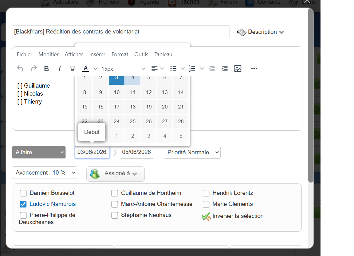

J'ai un petit souci d'affichage dans le module tâche : dans le calendrier de choix de date de début et de fin, la ligne des initiales des jours de la semaine disparaît sous la barre de l'éditeur quand le cadre de description est affiché.

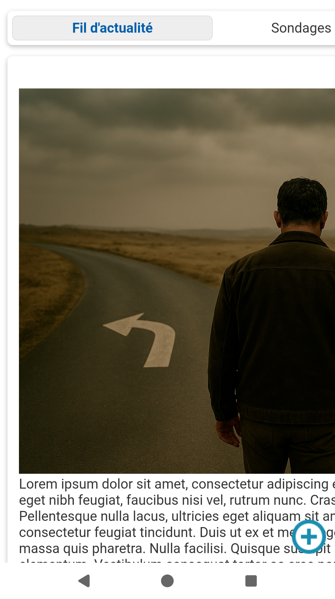

Par ailleurs, dans le module Actus, sur les écrans mobiles, les images en haute résolution ne sont pas redimensionnées, un swipe horizontal est donc souvent nécessaire tant pour l'image que pour le texte du même post. Sur laptop/desktop, la largeur de l'image est pourtant limitée à 100% du conteneur du post.
Je ne suis pas en mesure de dire si ce comportement est lié à la 26.5.2 ou antérieur.

En de qui concerne les tâches :
En ce qui concerne les actus (comportement sur mobile => image HD non adaptative) :

Pour la sélection de date des tâches, le soucis a été repéré.
Concernant l'affichage d'image HD, il est très probable que le texte "Lorem ipsum" soit contenu dans un tableau avec une largeur fixe, et qui viendrait perturber la mise en page sur mobile... auquel cas la photo HD ne serait pas en cause.

Non, pas de tableau, le post a été créé directement dans l'éditeur pour le texte et la fonction d'insertion du fichier joint pour l'image, le tout sans fioritures particulières.
La capture d'écran ci-dessus se rapporte à un post créé pour l'occasion. A toute fins utiles, je copie ici le code source d'un article réel qui a le même comportement - J'espère avoir bien repéré la section. Pour mémoire, ce comportement se produit sur mobile pas sur laptop/desktop, même en réduisant la largeur de la fenêtre au maximum pour imiter les petits écrans.
<div class="vNewsDescription"><p><span style="font-size: 1.4em;"><strong><em>Les Quinze Myst&egrave;res et la Vierge du Rosaire</em></strong></span><p>&nbsp;</p><p><a id="attachedFileTag17" data-fancybox="images" data-src="?ctrl=object&amp;action=AttachedFileDisplay&amp;_id=17&amp;extension=.jpg"><img class="attachedFileTag" style="display: block; margin-left: auto; margin-right: auto;" src="?ctrl=object&amp;action=AttachedFileDisplay&amp;_id=17&amp;extension=.jpg"></a></p><p>&nbsp;</p><p>Peintre n&eacute;erlandais (peut-&ecirc;tre Goswijn van der Weyden, actif vers 1491, mort apr&egrave;s 1538), vers 1515-20.</p><p>&nbsp;</p><p>Ce retable miniature se rapporte au culte de la Vierge du Rosaire. Sur les registres sup&eacute;rieurs sont repr&eacute;sent&eacute;s quinze myst&egrave;res associ&eacute;s &agrave; la vie de la Vierge : cinq joyeux, cinq douloureux et cinq glorieux. La sc&egrave;ne de la base illustre un miracle par lequel un homme a &eacute;t&eacute; sauv&eacute; de la mort lorsqu'il a pri&eacute; la Vierge du Rosaire. Chaque Ave Maria qu'il a r&eacute;cit&eacute; s'est transform&eacute; en une rose que l'Enfant J&eacute;sus a ensuite tiss&eacute;e en guirlande. Le paysage de fond repr&eacute;sente le palais du Coudenberg &agrave; Bruxelles, ce qui laisse penser que le tableau a &eacute;t&eacute; command&eacute; par un membre de la cour des Habsbourg, peut-&ecirc;tre les seigneurs de Ravensteyn.</p><p>&nbsp;</p><p><strong>Source :</strong> <a href="https://www.metmuseum.org/art/collection/search/437216" target="_blank" rel="noopener">https://www.metmuseum.org/art/collection/search/437216</a></p><p>&nbsp;</p></p></div>
Encore merci pour votre aide !
P.S. : Si cela peut vous aider, le problème se pose sur Chrome Mobile pour Android et sur l'application Omnispace pour Android, sur Pixel 10 Pro Ultra comme sur Galaxy Z Fold 6 que l'écran soit plié ou déplié.
Re: NOUVELLE VERSION 26.5.2
@galiezyn : merci pour toutes ces précisions. Cela devrait fonctionner avec la toute prochaine version, mais à confirmer tout de même dans votre configuration.
