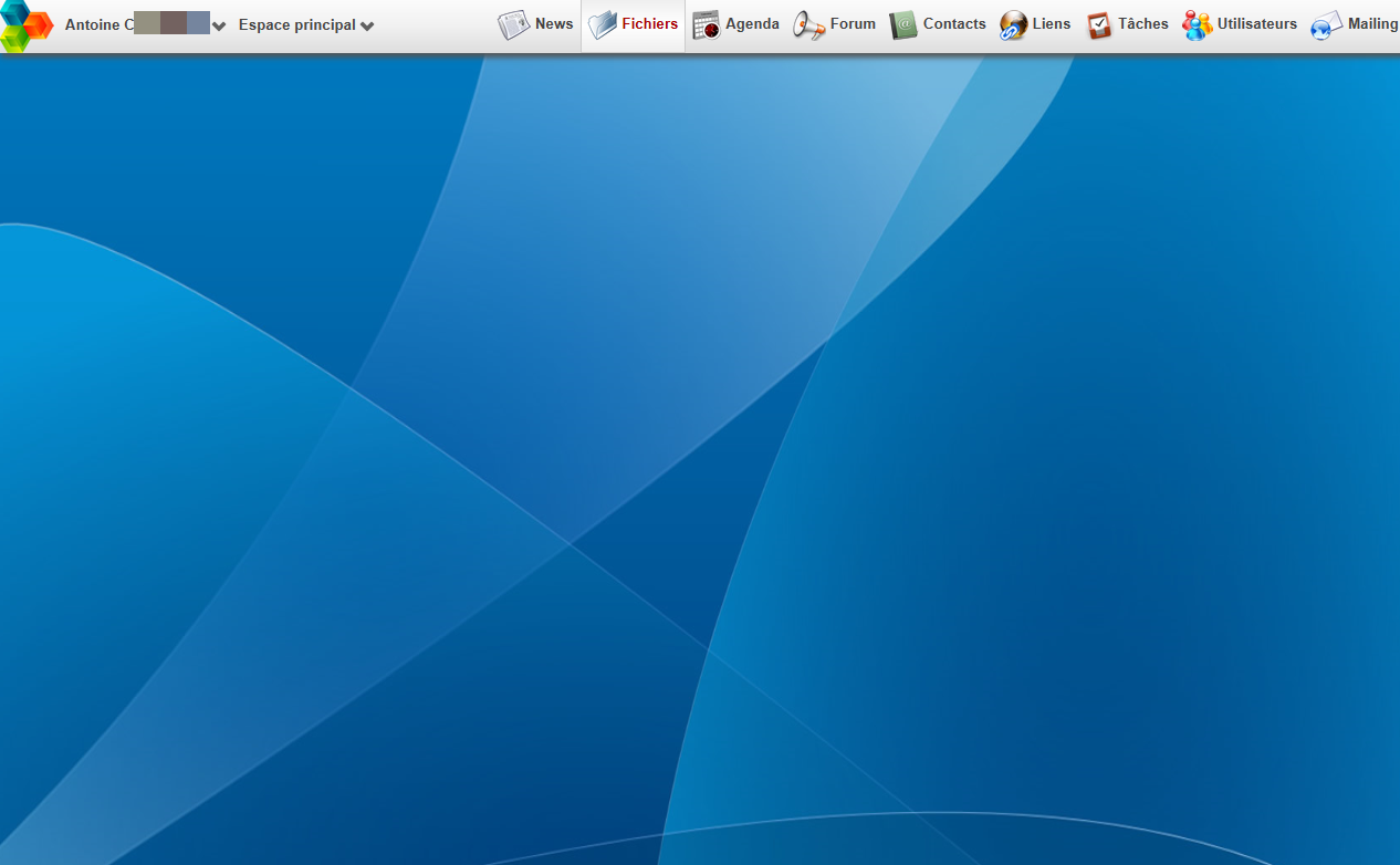

J'ai installé Agora-project 3.3 sur un wamp en local avec php 7.0.2 et mysql 5.7.10 afin de le tester, il me donne entière satisfaction avec firefox mais avec internet explorer 11 j'arrive à me logger puis rien ne s'affiche sur la page hormis le menu haut et le fond d'écran... ?
Y a t-il une astuce ou modification à faire ?
