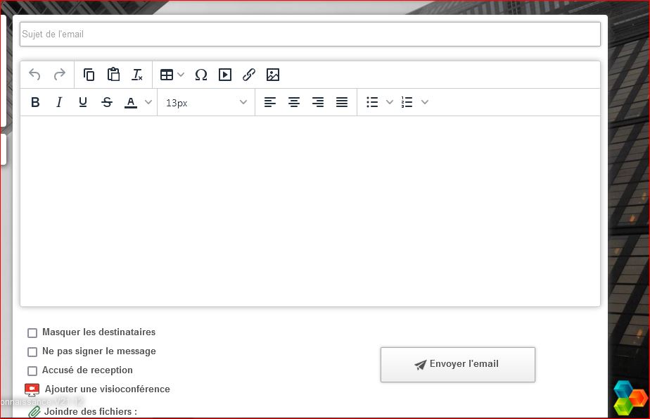

Salut à tous, j'ai fais le test pour le module e-mail et je confirme que l'option récupérer le texte fonctionne bien.
Par contre, il ne faut pas penser la trouver lorsque l'on ouvre le module mail pour la première fois, elle n'apparait pas puisqu'il n'y a rien en mémoire tampon.
Ce que j'ai fais, c'est que j'ai tapé un email dans l'onglet et j'ai fermé l'onglet. Lorsque j'ai ouvert un autre onglet et rechargé le module mail, l'option récupérer le texte était présente.

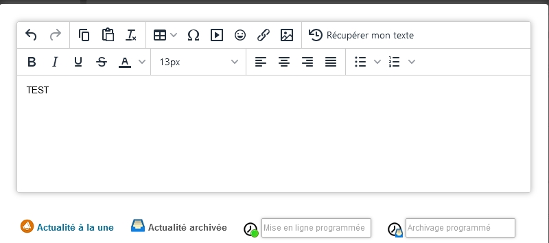

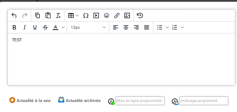

Par contre juste une remarque sur la nouvelle version, mais ca doit etre le cas depuis quelque une, les options choisies dans le module news par exemple pour le mettre à la une ou pas sont difficile à distinguer car la couleur de sélection est bleu alors que non sélectionné c'est noir. La nuance entre les deux est plus complexe à voir. Avant il me semblait que ça passait en rouge lorsque c'était sélectionné et c'était mieux.
Exemple : nouvelle actualité avec l'option "Actualité à la une" désactivée
La même avec l'option activée:

Il est vrai que dans cette version, certaines modif touchent à nos habitudes d'usage donc un peu déroutant (exemple le remplacement des cases à cocher par un simple changement de couleur en bleu) mais franchement, on devrait s'y faire.
Pour ma part, j'ai un bug (qui vient très probablement de chez moi), mais je ne trouve pas la solution.
En fait dans les champs (email ou pour créer une nouvelle actualité), j'ai plus d'Editor !! j'ai uniquement un textarea vide.
Une petite idée sur la source du problème à tout hasard ?
Re: VERSION 21.12.3 - NOUVELLE VERSION
Publié : 08 févr. 2022, 11:16
par Roosmate
Roosmate a écrit : 08 févr. 2022, 02:28 Hello,
Bon ben j'annule ma demande, la nuit portant conseil ça s'est résolu tout seul !!
Pourtant j'ai vidé mon cache hier soir etc .... très curieux !! bon ben finalement aucun bug et comme toujours, cette mise à jour est encore du bon travail !!

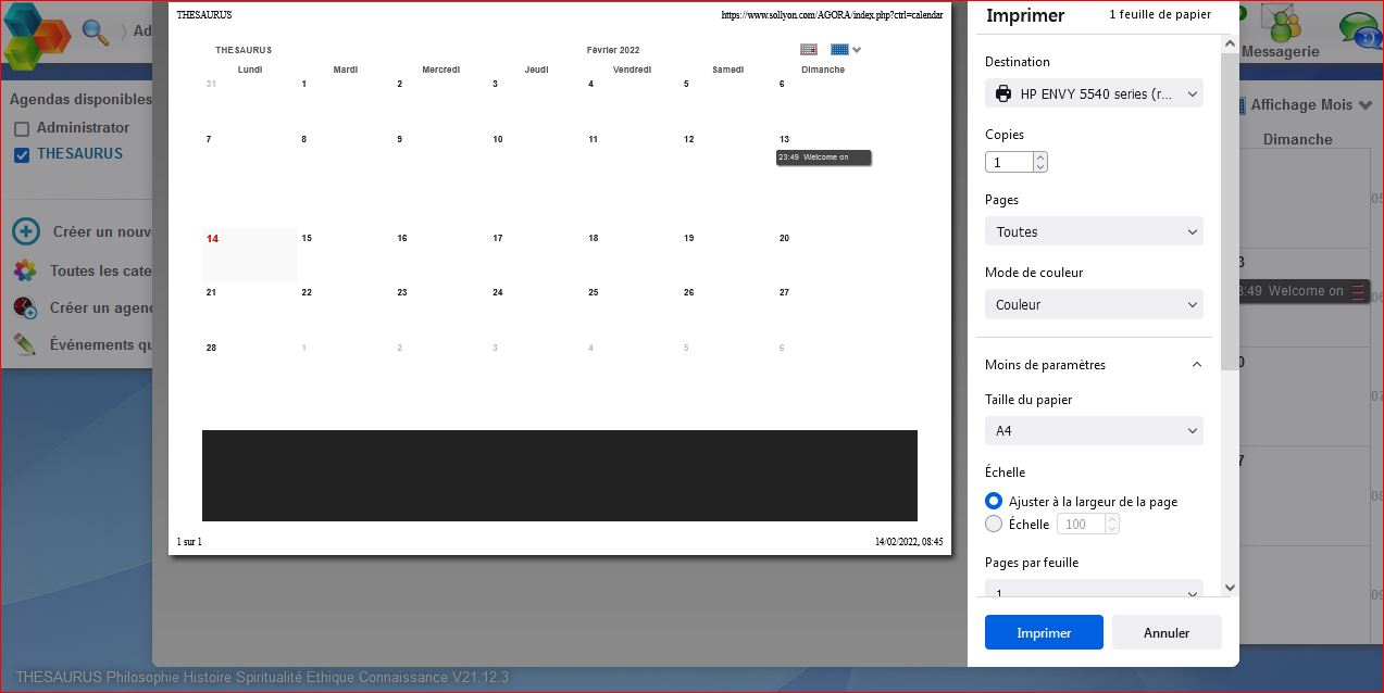

Bonjour XECH et un énorme remerciement !!
Dans cette version 21.12.3 (comme les précédentes) j'ai ce souci d'impression de l'agenda avec cette énorme bande noire de fin de page que je ne parviens pas à effacer !!? voir pièce jointe
Serait-il possible de corriger cela ??
E.L.CROZIER
Publié : 17 févr. 2022, 15:30
par corsaire
Sur ma config, il faut décocher Graphiques d'arrière plan (dans les paramètres d'impression) pour enlever la bande noire.
Cdlt, Stef
