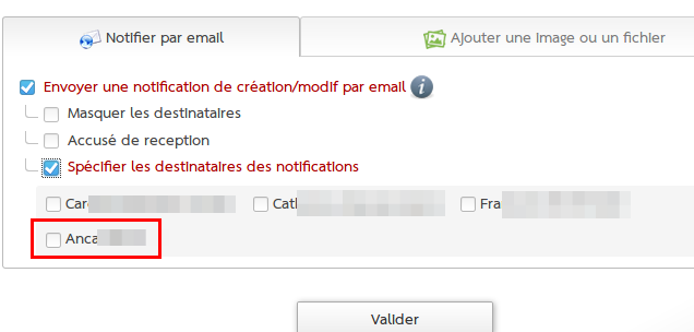

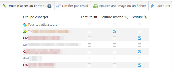

Merci pour cette nouvelle version. Nous rencontrons un bug suite à la désaffection d'un espace pour un utilisateur.
En effet, non seulement cet utilisateur reçoit toujours les notifications des forums auxquels il s'est inscrit (cf. https://www.agora-project.net/clavardag ... =4&t=22047), mais il apparaît également dans les personnes "notifiables" comme on peut le voir ci-après :
Les droits sont définis ainsi pour les 5 utilisateurs de l'espace en question :
gestion des droits pour un forum
Lors de la notification à l'ajout d'un sujet à ce même forum, les utilisateurs "ayant droit" s'affichent, ainsi que l'utilisateur qui a été désaffecté de l'espace?!?? :
Sélection des personnes à notifier à l'ajout d'un sujet
Une question en passant - qui est peut-être en rapport avec le bu repéré ci-dessus - à quoi sert la table ap_objectTarget ? est-ce celle-ci que je devrait nettoyer avec l'id de l’utilisateur ? dans la col. target, je trouve plusieurs fois "U123" dont 123 correspond à l'id de l'utilisateur en question.
Merci d'avance pour l'aide.

AlainR a écrit :Bonjour.
Je vous conseille de ne pas toucher à la table "ap_objectTarget " car c'est ici que se font notamment les affectations des éléments (fichiers, dossiers, etc) à vos utilisateurs et espaces. Il ne faut donc pas y toucher. D'ailleurs il ne faut pas toucher à la base de données en règle générale. En ce qui concerne votre d'utilisateur supprimé de l'espace, vérifiez bien dans le "paramétrage de l'espace" si "Tous les utilisateur" est bien décoché et si votre utilisateur en question a bien disparu de la liste des utilisateurs dans le module "Utilisateur".

Bonjour et merci de votre réponse.
J'ai effectivement oublié de préciser que l'utilisateur ne figure plus dans le module Utilisateur de l'espace en question.

Pour répondre aux différentes questions :
@AlainR : c'est un fonctionnement normal. Chaque élément pouvant être affecté à un ou plusieurs espaces, il est aussi normal de pouvoir notifier les utilisateurs de plusieurs espaces. Cependant il est vrai que l'affichage que vous mentionnez comporte une petite irrégularité qui sera corrigée sur la prochaine version.
