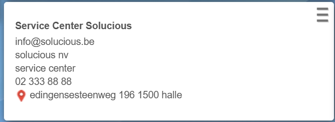

par galiezyn
Bonsoir xech ! Le "problème" ne concerne pas la taille de la police mais la casse (minuscule/majuscule) en mode "bloc". Dans les captures en annexe vous verrez qu'en mode "formulaire" et en mode "'fiche" le nom de la société et sa forme juridique sont encodés avec les majuscules appropriées, par contre en mode "bloc" la majuscule initiale est remplacée par une minuscule. C'est également le cas dans les champs "Adresse" et "Ville" (Edingensesteenweg 196 devient edingensesteenweg 196 et Halle devient halle) et dans le champs fonction (Par exemple : Délégué commercial devient délégué commercial).
J'observe un comportement similaire dans le module "Utilisateurs".
