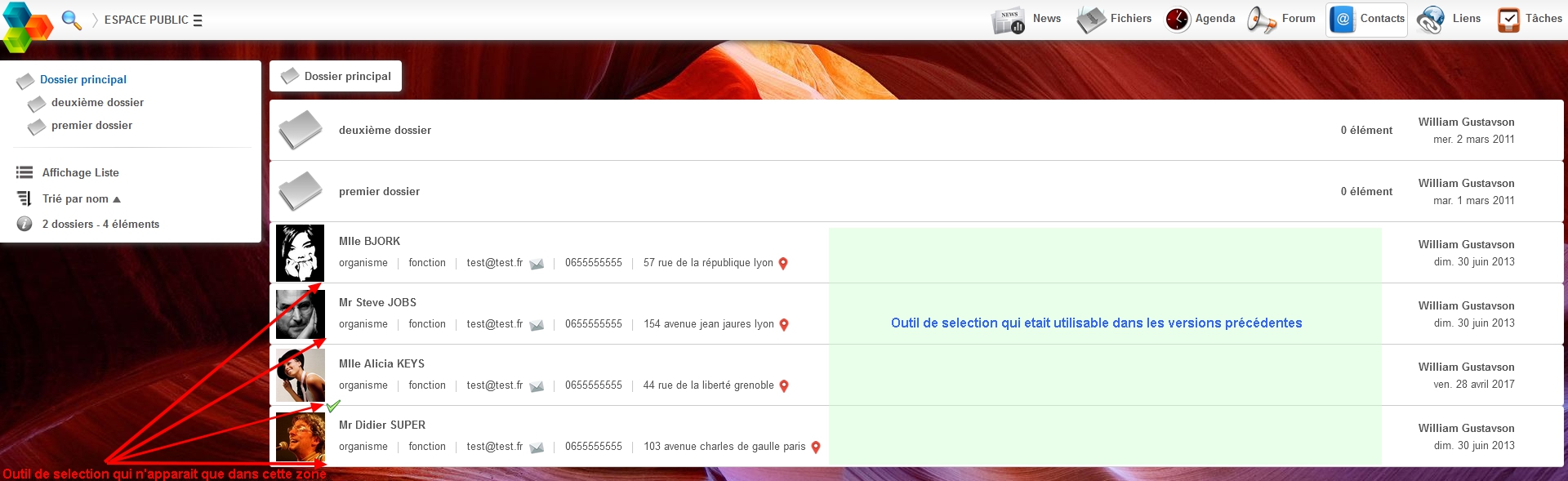

Salut Xech, merci pour cette nouvelle version. Elle corrige également le bug d'affichage sur la cartographie. Quand à la partie "Tout sélectionner" et "inverser la sélection", pareil ça fonctionne bien.
Je me permet juste une question, pour sélectionner les utilisateurs, l'outil qui est avec un marqueur vert ne s'affiche que dans une zone limitée comme le montre l'image suivante :
Alors que dans les versions précédentes comme la 23.5.0, cet outil de sélection était accessible dans toute la zone comme sur l'image suivante :
Est ce que c'est volontaire ou bien est ce un bug?
Re: VERSION 24.4.5 - NOUVELLE VERSION
Publié : 05 mai 2024, 12:18
@Patrick : Tant mieux si les erreurs ont été corrigées. Effectivement la zone cliquable a été modifiée avec la dernière mise à jour. Il faudrait effectivement voir comment étendre cette zone de sélection comme sur les versions précédentes.
