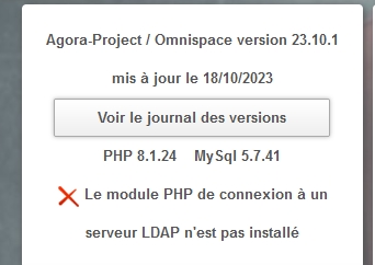

Merci Xech pour ces corrections.
Mise à jour vers 23.10.1 tout est parfait, enfin pour ce qui a été testé dans la version 23.10.0.
Agora 23.10.1.jpg (36.4 Kio) Consulté 118800 fois
php 8.1.24 activé avec Mysql 5.7.41 et plus aucun message d'erreur.
Bonne semaine à tous.
