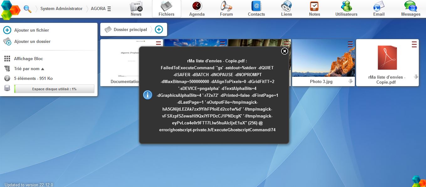

J'ai toujours le même problème avec l'extension imagick....
si imagick est activé le document qui a un mot de passe s'affiche tout de même avec une vignette Adobe, par contre le message d'infos associé est pénible et ne sert à rien. Serait-il possible d'éviter ce message qui vient polluer inutilement ??

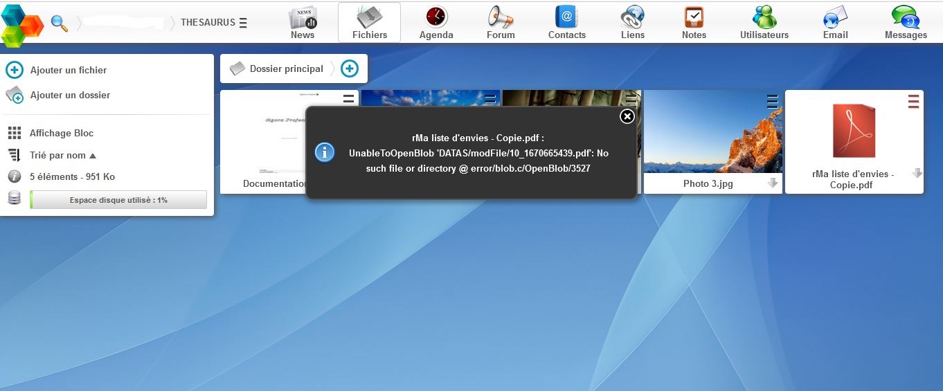

pour cela je joins une nouvelle capture d'écran qui expose un nouveau message d'erreur, quelque soit le fichier (avec ou sans mot de passe) lorsque agora est ouvert "en local" ; cette fois j'obtiens une erreur BLOB (Binary Large Object) et finalement le fichier conserve sa vignette adobe dans tous les cas, l'imageMagick ne s'affiche pas !! ; (deuxième capture ci-dessous). A priori un module Apache ou une erreur de configuration PHP abouti à ce problème. !?

Bonjour et merci @ecrozierfr pour ce retour positif. Le message d'erreur dont vous faites mention est renvoyé par Imagick lui même, et il dépend donc de sa configuration. De mon conté le message renvoyé reste simple et compréhensible. De votre coté, peut-être est-ce dû à votre paramétrage PHP ou Ghostscript ?

@jcs12400 : Effectivement il semblerait que vous ayez un soucis avec Imagick sur vos hébergements. Vous devriez donc désactiver/supprimer les lignes 307 à 346 (celles concernant les librairies Imagick et GD) de la fonction "imageResize()" du fichier "/App/Common/File.php". Par contre c'est relativement étrange que cela ne fonctionne pas sur un hébergement OVH classique. En tout cas cela fonctionne bien sur mon espace de test OVH.
