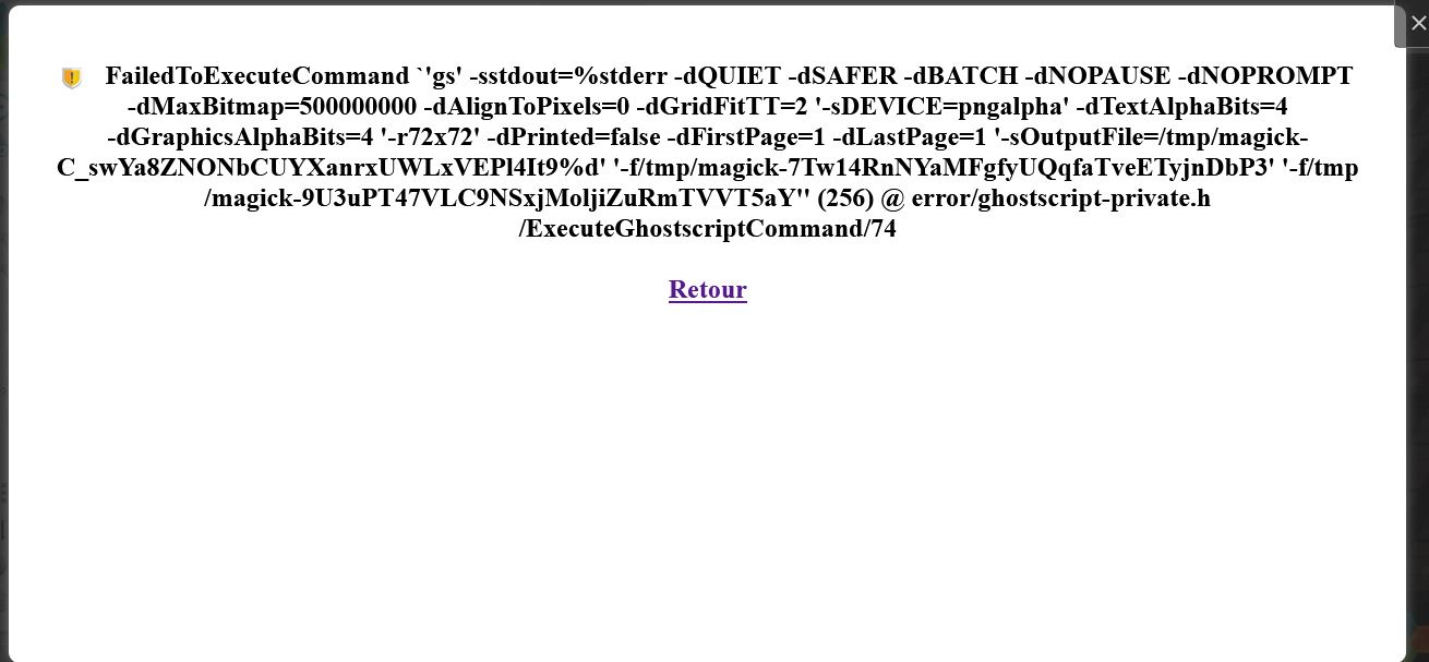

2) un fichier pdf avec mot de passe, provoque une erreur de téléchargement/téléversement, bien que le fichier soit tout de même téléversé(si on utilise l'option "retour". Il semble que cela soit lié à une "erreur" de configuration de Imagick . Le fichier peut-être à nouveau téléchargé et ouvert en local avec ses propriétés conservées (donc le mot de passe), mais non lisible en ligne; si cela pouvait être corrigé ce serait bien !!Voir la capture d'ecran

Effectivement un .pdf protégé par mot de passe (ça n'est pas fréquent d'en trouver) provoque une erreur Imagick lors de la création d'une vignette du pdf. J'essaie de voir comment contourner ce soucis.
