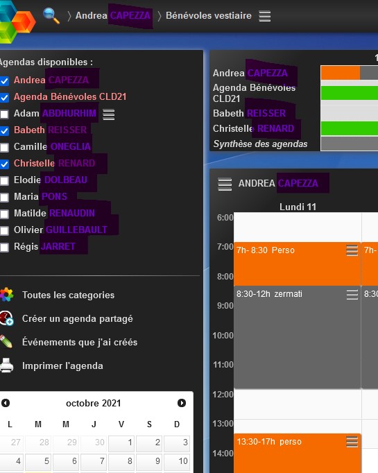

mais à chaque fois qu'ils passent d'un sous espace à un autre les utilisateurs cochés sautent ....
exemple :
je suis sur le premier sous espace et j'ai coché qq agendas
retour sous espace
retour sous espace
Capture d’écran 2021-10-12 111656.jpg (93.76 Kio) Consulté 101512 fois

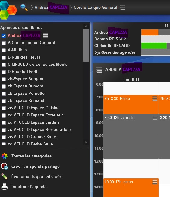

je passe sur le second agenda, évidement tous les agendas sont décoché, j'en sélectionne quelques uns
sous espace suivant
sous espace suivant
Capture d’écran 2021-10-12 111842.jpg (73.3 Kio) Consulté 101512 fois

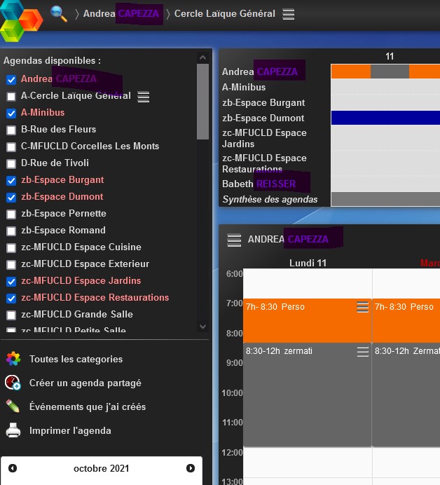

et quand je retourne sur mon premier sous agenda tous les agendas auparavant sélectionné ont été désélectionné
agendas coché
agendas coché
Capture d’écran 2021-10-12 111935.jpg (78.12 Kio) Consulté 101512 fois
ce qui est très ennuyeux pour mes collègues qui doivent re-sélectionner tous les agendas dont ils ont besoin à chaque fois qu'ils changent de sous espace ...
