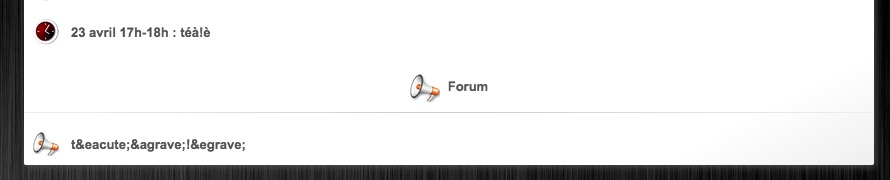

installation sur serveur O2switch.
Tout fonctionne par contre j'ai un bug que j'avais déjà depuis pas mal de versions (je me souviens plus si j'avais déjà remonté le problème.)
les caractères type é, à, ö, etc... ne sont pas retranscrit comme il faut sur la page de news.
Exemple en image jointe d'un message publié dans un forum pour faire un test.
Stéphane

Re: VERSION 3.8.0 (2021/03) - NOUVELLE VERSION
Publié : 27 mars 2021, 17:30
par stephaneSP
stephaneSP a écrit : 13 mars 2021, 12:04 Bonjour,
Stéphane
Petite précision par rapport a ce problème d'affichage.
Il n'apparait que si le message du forum n'a pas de titre !
y'a que chez moi que ce bug existe ?
Publié : 01 avr. 2021, 14:40
par Man765
stephaneSP a écrit : 27 mars 2021, 17:30
Stéphane
J'ai put constater la même chose avec la version 3.7.4.2 pour les messages de forum sans titre.
Man.

Concernant les caractères "é, à, ö" etc. : serait-il possible d'avoir une capture d'écran ? Le problème se pose-il aussi sur les actualités ou les événements des agendas ? A priori cela ressemble à un soucis d'encodage des caractères dans la base de données. Peut-être ne sont-ils pas encodés en UTF-8 comme ils devraient l'être (cf. capture cijointe). Pour en être sûr, il faudrait voir le dump de la structure de la base de données, pour vérifier l'encodages utilisés sur chaque table (envoyés en MP si vous voulez).

xech a écrit : 12 avr. 2021, 16:28
Pour les caractères "é, à, ö" etc ça n'apparait que sur la page news quand il s’agit de messages du forum.
Exemple : j'ai tapé exactement le même texte dans l'agenda et sur un forum et voila ce que ça donne dans les news.
le probleme n'apparait pas dans les actualités
capture 2021-04-14 à 17.32.17.jpg (24.87 Kio) Consulté 673870 fois
Publié : 14 avr. 2021, 18:06
@stephaneSP : Effectivement il y a un petit soucis d'affichage à ce niveau là. Je regarde comment régler cela rapidement.
