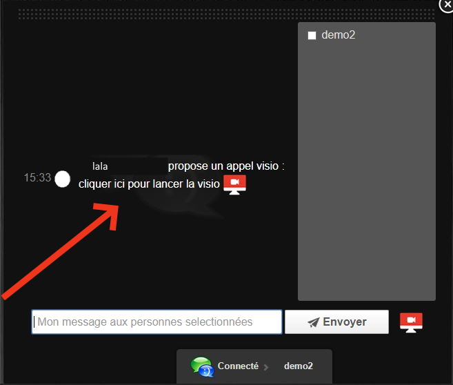

Par contre dans le messenger une fois la visio terminé,le message de demande clignote toujours, il semblerait que la demande reste active.
Lorsque l'on reclic sur l'icone de demande "proposer un appel visio" il serait bien que cela la désactive ou la supprime.
:D Bravo belle évolution par ces temps propices aux visios.
Re: VERSION 3.7.2 (2020-05) - NOUVELLE VERSION
Publié : 18 mai 2020, 07:47
Merci. Effectivement, cette évolution est très utile par les temps qui courent. En ce qui concerne l’ergonomie des visios, cela évoluera encore. Si le message n'est pas effacé une fois la visio lancée, c'est pour que cette dernière puisse être relancée ultérieurement via le même lien.
