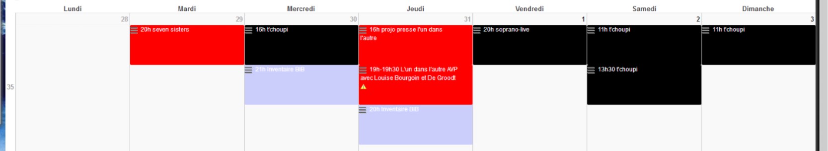

Petit souci sur l'affichage du planning

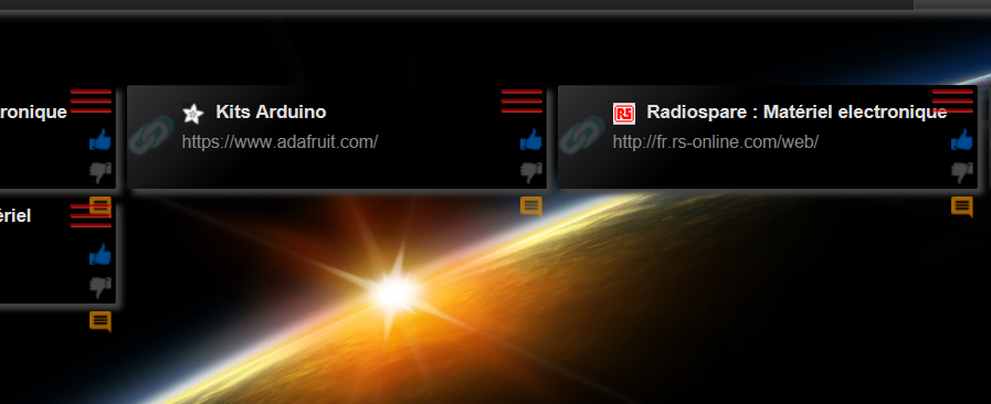

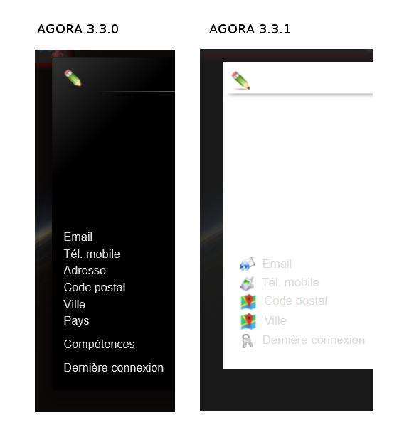

Quelques remarques (non bloquantes):
- Sur le thème de l'interface "noir" qui, par rapport à la version 3.3.0 est moins lisible lorsque l'on édite un objet, par exemple ci joint avec les contacts (mais idem avec les autres editions). Le fond blanc avec l'écriture grise est moins lisible/agréable pour un thème "dark" comparé à l'ancienne version.
- Sur l'affichage des liens en activant les 3 options (j'aime/j'aime pas/commentaire) le logo du commentaire n'est pas dans la fenêtre du lien car la taille de la boite de lien est toujours la même.
