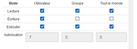

Vous devriez plutôt essayer CHMOD 755 et/ou 644

ecrozierfr a écrit : 25 juin 2022, 15:56 Bonjour,
Salut !!
Le chmod 775-R est indiqué dans le guide d'installation.

Non vous n'avez rien loupé, par contre il n'est pas certain que vous ayez tout compris !! :) moi non plus d'ailleurs :lol:
Heureusement que vous avez accès au répertoire "app" et aux autres aussi....Avez-vous essayé lorsque vous êtes déconnecté de OVH ?? et/ou après avoir vidé le cache de votre navigateur ?? Sinon voir la rubrique chmod sur Wikipedia ...ou Apache :lol:
Je maintiens qu'il est préférable de laisser vos dossiers en 755 et seulement les exécutables internes dynamiques en 775; sinon 644 pour les autres. Le R veut seulement dire "en lecture seulement" et/ou mode récursif donc 755....Ce qu'il faut protéger absolument c'est le droit en écriture

Quand on précise "tout le monde" dans la définition des droits d'accès (chmod), cela signifie que tous les comptes utilisateurs du serveur linux pourront accéder au fichiers (en lecture à minima). Si vous faites un chmod 770, vous aurez le même accès aux éléments du dossier "app" via votre navigateur. D'ailleurs vous pouvez très bien faire un chmod "770 -R" si vous souhaitez mieux sécuriser votre serveur web.
