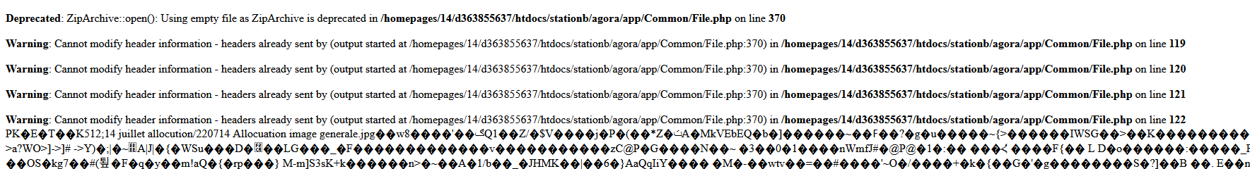

Je suis toujours bloqué pour télécharger plusieurs fichiers.
D'autre part je suis étonné de ne plus voir par défaut la commande "selectionner tout" pourtant tellement pratique.
j'ai une version 22.3.1 / php 8.0.20 /bdd 5.7.38
2022-07-09 14_20_20-Clipboard.png (62.56 Kio) Consulté 339711 fois
dans les fichiers, quand j'essaye de télécharger le dossier parent ou des fichiers multiples, le zip ne se fait pas et le message suivant apparait.
mon navigateur est alors inutilisable, je dois le fermer pour le ré-ouvrir ensuite.
Le téléchargement en fichier unique fonctionne.
Cette fonctionnalité est essentielle pour l'activité de notre association et votre logiciel est très adapté.
Merci de votre aide.

je me permet de relancer sur ce problème. Auriez vous une piste ?
restival a écrit : 09 juil. 2022, 14:24 Bonjour,
