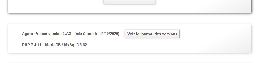

Bonjour et merci pour ce rapide retour,
Pourriez-vous me dire si la version indiquée sur votre paramétrage général est bien la "3.7.3" ? Si oui, c'est que la mise à jour s'est bien effectuée. Pour la notification indiquant la version mise à jour, je regarde cela de plus près. Idem pour le soucis de sélection des utilisateurs et les redirections.
