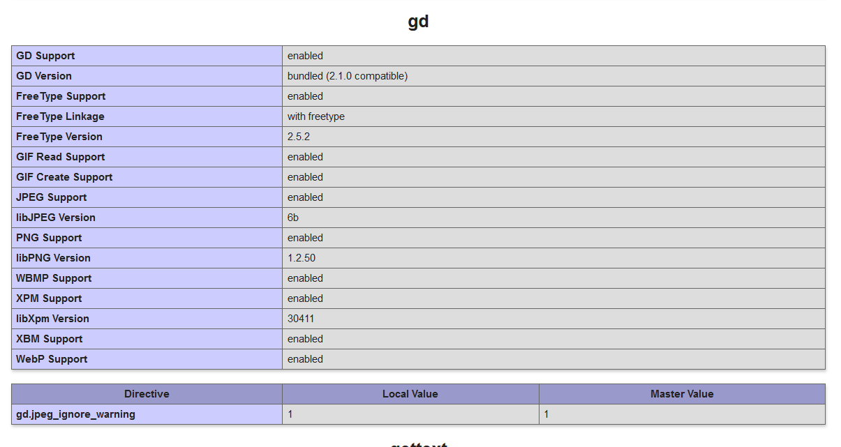

J'ai le même problème et la libraire GD est bien Activée

Mon hébergement est chez OVH. La librairie GD est bien activée mais le problème persiste. Pas d'erreur reçue.

Je n'ai trouvé aucune erreur dans les logs concernant la librairie GD.
Version 3.7.4.2 est installée.
